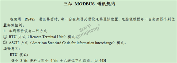

三品SKJ系列变频器专为中国电网设计,其高精度控制和稳定性能依赖于Modbus RTU通讯协议。通过网关转换后,变频器的运行频率、电流、故障状态等数据可直接映射到PLCDB块中,如同将变频器的“心跳”实时传递到控制系统大脑。这一过程不仅避免了传统硬接线带来的信号干扰,还能通过Profinet的毫秒级响应实现变频器的快速调速与连锁控制。

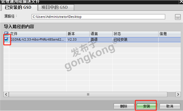

首先需要安装Modbus RTUProfinet网关GSD文件

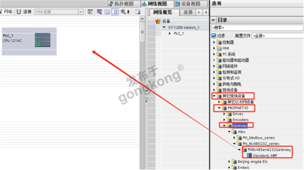

拖拽安装好的网关驱动到组态页面

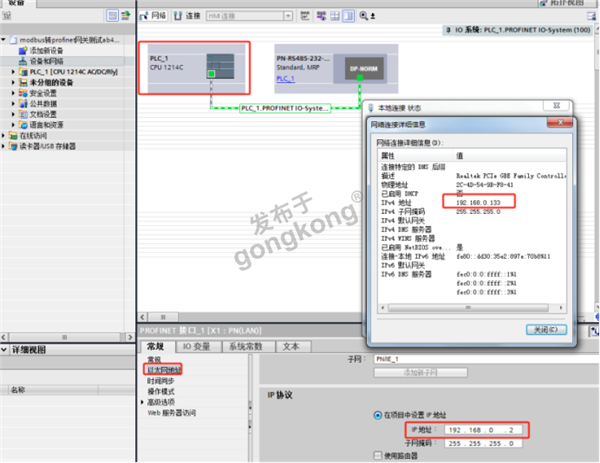

Modbus RTUProfinet网关IP地址与plc和本机电脑保持在同一网段

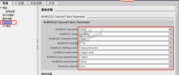

设置Modbus通讯参数

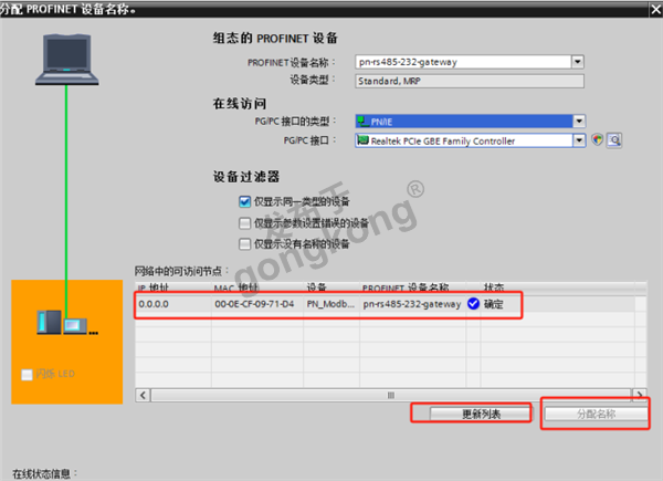

分配设备名称

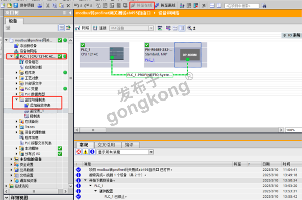

最后下载配置到plc后转至在线就完成了本次配置
