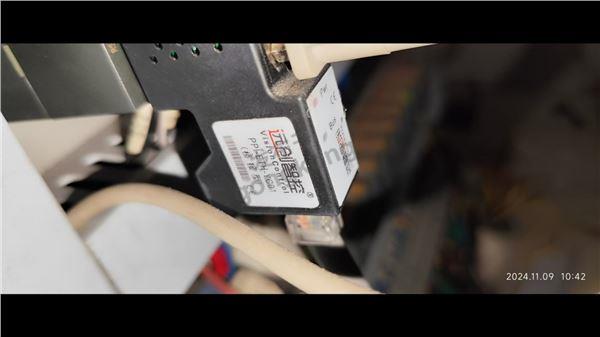

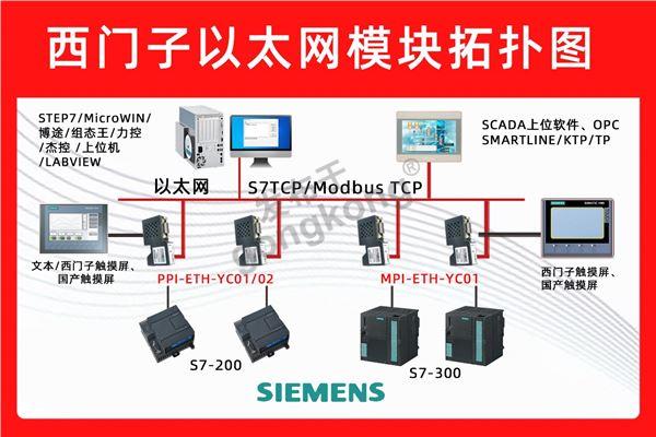

  为实现目标,选用远创智控PPI-ETH-YC01以太网模块。该模块专为西门子S7-200PLC设计,能将PPI通讯协议转换为ModbusTCP协议,实现PLC与上位机的以太网通讯。其特点包括协议转换功能、兼容性强、高性能通讯和易于配置。上位机采用支持ModbusTCP协议的MicroWIN软件进行编程与监控,方便与模块连接,实现对PLC的程序下载、在线监控、数据读写等功能。

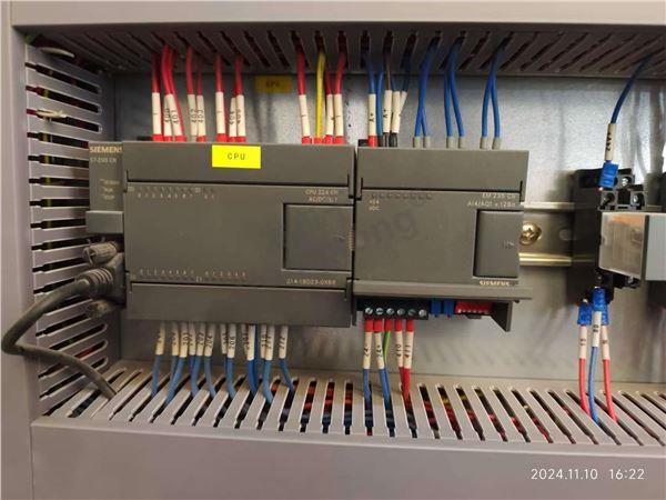

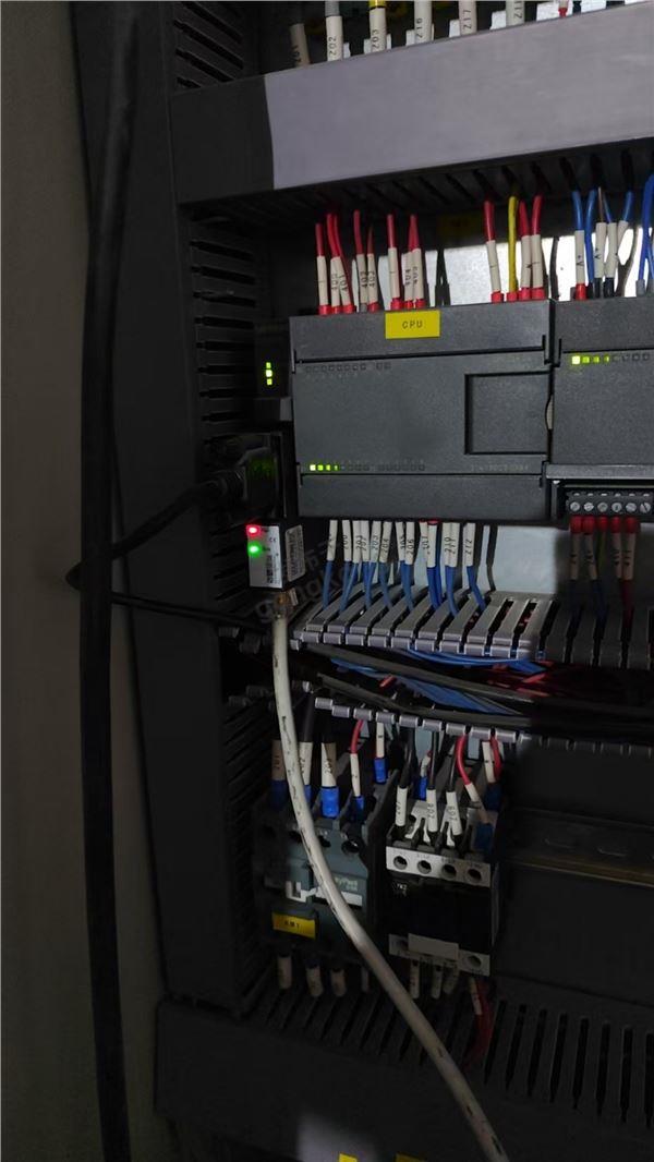

  硬件安装:将PPI-ETH-YC01以太网模块PPI接口与S7-200PLC通讯口相连,再将其以太网接口通过网线连接到工业交换机或路由器,确保网络连接正常。
模块配置:接通电源后,通过配置软件对模块进行参数设置,包括网络参数、PLCPPI通讯参数以及数据映射关系。
上位机配置:在上位机安装并打开MicroWIN软件,新建项目工程,选择ModbusTCP通讯协议,输入模块IP地址和端口号,建立通讯连接,编写PLC控制程序并下载到PLC,配置数据监控窗口。
系统调试:检查PLC与模块之间的PPI通讯以及上位机与模块之间的以太网通讯,对出现的问题及时排查与解决,直至系统稳定可靠运行。
