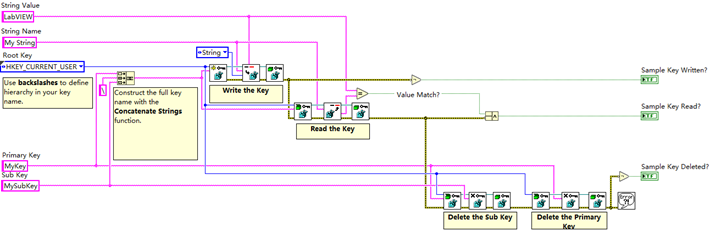

LabVIEW通过 Write/Read/Delete四类注册表操作 VI,实现Windows 注册表键的「创建写入读取验证子键 / 主键删除」完整流程。既体现注册表键值读写的基础逻辑,也通过严格的删除顺序(先子键后主键),保障注册表结构操作的安全性,可作为系统配置交互、软件部署 / 卸载等场景的基础模块复用,也便于理解注册表编程的核心流程与约束。
1. Write the Key
  • 功能:创建新注册表键,设置其值,随后关闭注册表引用。即完成从创建键、赋值到释放资源的流程,可向注册表写入自定义键值对
  • 使用场合:当需要向 Windows 注册表中添加新的键值数据时使用,比如软件安装时记录特定配置信息到注册表,以便后续程序读取
  • 特点:流程清晰,一步完成创建、赋值、关闭操作,简化写入流程;直接针对注册表键操作,贴近系统底层数据存储逻辑
  • 使用注意事项:需确保键名、路径等参数正确,错误参数可能导致写入失败或写入到错误位置;创建的键需符合注册表层级规则,用反斜杠定义层级,否则可能破坏已有合理层级或无法创建
  • 类似功能对比:与手动在注册表编辑器(regedit)中新建键值相比,编程实现更适合批量、自动化场景,可集成到软件安装、配置程序中;比一些高级注册表操作库(若有),更基础、轻量,无需额外依赖,适合简单写入需求,复杂场景下功能不如专业库丰富
2. Read the Key
  • 功能:打开已有注册表键,读取其值,再关闭注册表引用。实现从注册表获取指定键对应的值并释放资源,用于获取预先存储的配置等信息
  • 使用场合:程序启动时读取注册表中保存的用户配置(如窗口位置、个性化设置等),或软件运行中需要获取系统 / 其他程序写入的注册表信息时
  • 特点:专注读操作,流程简洁;基于系统注册表机制,能获取真实有效的键值数据
  • 使用注意事项:要确保待读取的键存在,否则读取会失败;读取后及时关闭引用,避免占用系统资源,影响其他注册表操作
  • 类似功能对比:相较于通过系统命令行工具(如 reg query 命令)读取注册表,编程方式更易集成到代码逻辑中,无需额外解析命令输出;和 Write the Key 配合,构成完整的注册表键值读写闭环,比单独的读取脚本更具工程化可复用性
3. Delete the SubKey
  • 功能:打开已有注册表子键,删除它,接着关闭注册表引用,且需在删除主键前执行。用于清理注册表中不再需要的子键数据
  • 使用场合:软件卸载时,若需清理安装时创建的子键;或配置变更,旧子键不再使用需删除以释放注册表空间、避免冗余
  • 特点:明确子键删除逻辑,强调删除主键前的执行顺序,保障注册表结构操作合理性
  • 使用注意事项:严格遵循先删子键再删主键的顺序,否则主键删除可能失败;确认子键无必要保留数据,删除后无法恢复(除非有备份)
  • 类似功能对比:对比手动在注册表编辑器删除子键,编程删除更适合自动化卸载、清理流程;和 Delete the Primary Key 配合,实现完整的注册表键(含主、子键)删除体系,比零散的删除操作更具系统性,保证注册表结构清理的正确性
4. Delete thePrimary Key
  • 功能:打开已有注册表主键,删除它,然后关闭注册表引用。用于移除注册表中不再需要的主键及其关联子键(子键需先删除)
  • 使用场合:软件彻底卸载,需删除整个软件相关主键;或系统配置调整,某一功能模块对应的主键不再使用时
  • 特点:针对主键操作,是注册表键结构清理的最终步骤(在子键已删基础上)
  • 使用注意事项:必须先删除关联子键,否则无法删除主键;谨慎操作,主键删除可能影响依赖其的程序功能,若有其他程序使用该主键数据,删除会导致错误
  • 类似功能对比:和手动删除主键相比,编程方式可精准控制删除时机和条件,适配软件自动化卸载等场景;与 Delete the Sub Key 共同组成注册表键删除的完整流程,从子键到主键的删除顺序,保证注册表结构删除的规范性,区别于无序删除可能引发的系统问题
