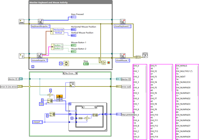

LabVIEW键盘鼠标监测控制
软件资料 浏览:27 回复:0 收藏
fjczd  2025-06-30 08:53
通过Input Device Control VIs,实现对键盘和鼠标活动的监测。通过AcquireInput Data VI 在循环中持续获取输入数据,InitializeKeyboardInitializeMouse VIs 先获取设备ID 引用,用于循环内监测操作;运行时可输出按键信息(KeysPressed)、鼠标水平 / 垂直位置(Horizontal/VerticalMouse Position )、鼠标按键状态(MouseButton 1/2 ),结束时通过closeKeyboardcloseMouse关闭设备引用,还可扩展用于操纵杆信息显示。

  • 用户行为分析:如软件 usability 测试中,记录用户操作键盘鼠标路径、按键频率,辅助优化交互设计。
  • 自动化测试:监测被测系统中键盘鼠标响应,验证操作触发功能是否正常。
  • 简单输入数据采集:实验室环境下,快速搭建简易输入设备数据采集原型,用于基础交互研究。
注意事项
  • 设备兼容性:需确保 Input Device Control VIs 支持所用键盘、鼠标硬件,老旧或特殊定制设备可能出现识别异常。
  • 资源占用:循环监测持续占用系统资源,若循环频率过高(如未合理设置延时),可能影响其他程序运行,需通过Wait函数(如图中10 延时)平衡监测精度与系统负载。
  • 错误处理:需完善错误处理分支(如图中error in/error out ),设备初始化失败、循环中数据获取异常等情况,要及时捕获提示,避免程序崩溃。
  • 权限问题:在部分系统环境(如高安全策略电脑),获取输入设备权限可能受限,需提前配置系统权限,保证 VI 正常访问设备。
