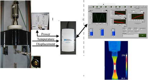

采用LabVIEW软件集成松下、NI 等硬件,构建了一套采用模糊 PID 控制算法的疲劳试验机控制系统。通过交流伺服电缸提供动力,结合高精度传感器与运动控制卡,实现对材料疲劳测试的闭环控制。相比传统 PID 方案,系统超调量显著降低,动态响应速度提升16%,适用于高精度材料疲劳寿命测试场景。

  • 模糊逻辑构建:利用 LabVIEW 模糊系统设计器,定义偏差 e、偏差变化率 ec 为输入,ΔKp/ΔKi/ΔKd 为输出,采用 {NB,NM,NS,ZO,PS,PM,PB} 七档模糊子集,高斯形与三角形隶属度函数组合。通过 9×9 规则表实现参数自适应调整,例如 “if e=PB and ec=NB then ΔKp=PB”
  • 实时参数整定:系统以 3ms 周期采集实际位移与设定值偏差,经模糊推理后动态修正 PID 参数,通过 “FL 模糊控制器”  “PID 控制器” 函数簇实现闭环调节。
协同工作
  • 运动控制模块:调用松下伺服专用 DLL,通过 LabVIEW 生成 S 型加减速脉冲序列,经 NI 运动控制卡发送至驱动器,实现 ±0.01mm 级位移控制。
  • 数据采集模块:基于 NI-DAQmx 驱动,同步采集力传感器与激光位移计数据,实时绘制载荷 - 位移曲线,并存储至 TDMS 格式文件。
  • 人机交互界面:采用 LabVIEW 图形化面板,集成参数设置(加载频率、位移幅值)、实时波形显示、故障诊断(过流、超程报警)功能。
架构优势
  • 图形化开发效率:相比 C++/MATLABLabVIEW 通过数据流编程减少代码量,开发周期缩短 40%,调试时可实时监控各模块数据流向。
  • 硬件无缝集成:内置 NI、松下等品牌驱动库,无需编写底层接口,直接通过函数节点实现伺服电机启停、传感器校准等操作。
  • 算法快速迭代:模糊规则表可通过 Excel 导入导出,便于工程师优化控制策略,支持在线修改 PID 参数并实时观察控制效果。

  • 伺服电缸振动抑制
    • 问题:高频往复运动(10Hz)时电缸出现共振,导致位移曲线波动。
    • 解决:在 LabVIEW 中加入陷波滤波模块,针对电缸固有频率(87Hz)设计 IIR 滤波器,结合速度环 PID 参数优化(Kp  30 降至 22Kd  0.03 增至 0.05),振动幅值从 0.012mm 降至 0.003mm
  • 模糊规则表优化
    • 问题:初始规则表在大载荷(>30kN)下响应滞后。
    • 解决:引入加权因子动态调整规则优先级,当载荷 > 阈值时,增强 “大偏差快速调节” 规则权重,通过 LabVIEW  “公式节点” 实现实时权重计算,响应时间缩短 0.15s
  • 多传感器时钟同步
    • 问题:力传感器与位移计采样不同步导致曲线失真。
    • 解决:利用 NI 数据采集卡的 PFI 时钟输出功能,为所有传感器提供统一 10kHz 同步时钟,通过 LabVIEW “同步采样” VI 配置触发机制,时间误差 < 10μs
