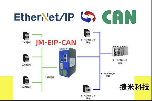

某自动化生产线需实现伺服轴的高精度位置检测,采用 AB CompactLogix 5000 系列 PLC 作为主控设备,搭配 20 位绝对值编码器(支持 CANopen 协议)。由于 PLC 原生支持 EthernetIP 协议,需通过Ethernet/IP转CAN(JM-EIP-CAN)网关实现协议转换,确保编码器数据实时接入 PLC 控制系统。
二、系统架构与技术参数
1. 硬件配置
PLCAB CompactLogix L35E CPU,集成 EthernetIP 接口,支持 100Mbps 通讯速率。
编码器:海德汉 ERN 1387,20 位绝对值编码器,CANopen 协议,通讯速率 1Mbps。
网关ProSoft MVI56E-MCM,Ethernet/IP转CAN网关,支持 CANopen 主 / 从模式,支持热插拔。
线缆CAN 总线采用屏蔽双绞线,终端电阻 120Ω;EthernetIP 使用工业级网线。

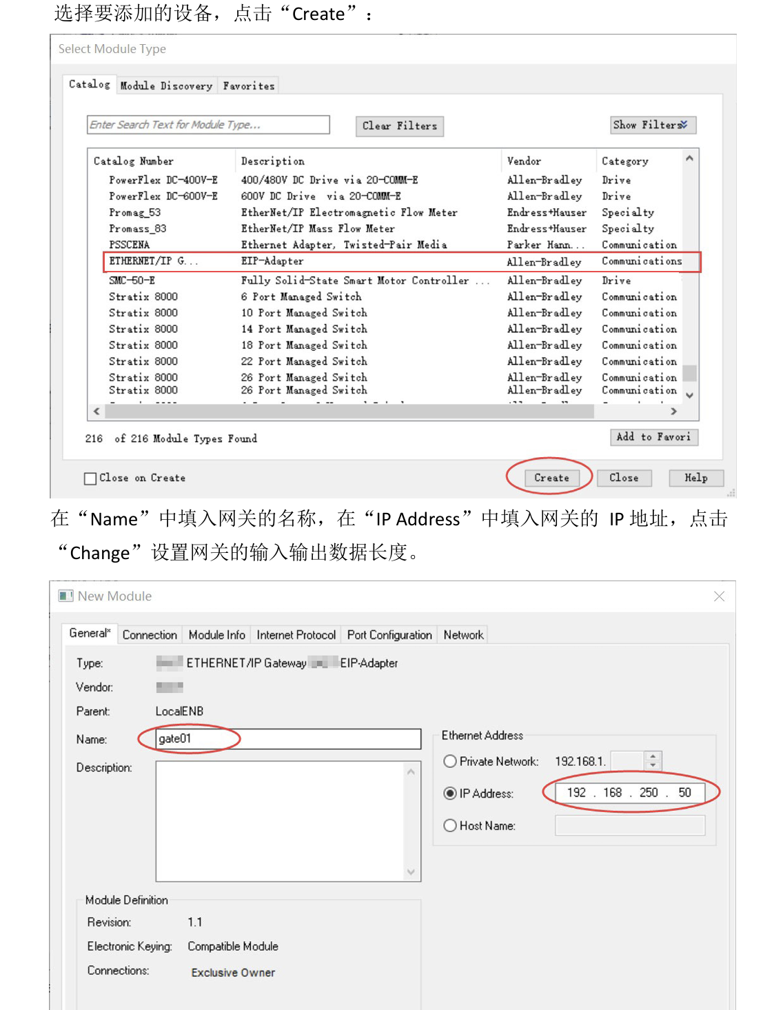

2. PLC 端 EthernetIP 配置
·  AB Studio 中创建项目,添加 CompactLogix CPU,启用 EthernetIP 接口;
·  I/O Configuration 中添加Ethernet/IP转CAN网关设备,配置设备名称(如 “CAN_Gateway”)和通讯参数(超时时间 500ms,更新频率 10ms);
· 建立输入 / 输出数据映射表,例如:
编码器位置数据映射至 PLC 标签 “Encoder_Position [0..3]”(4 字节浮点型);
编码器状态字映射至 “Encoder_Status”(1 字节)。

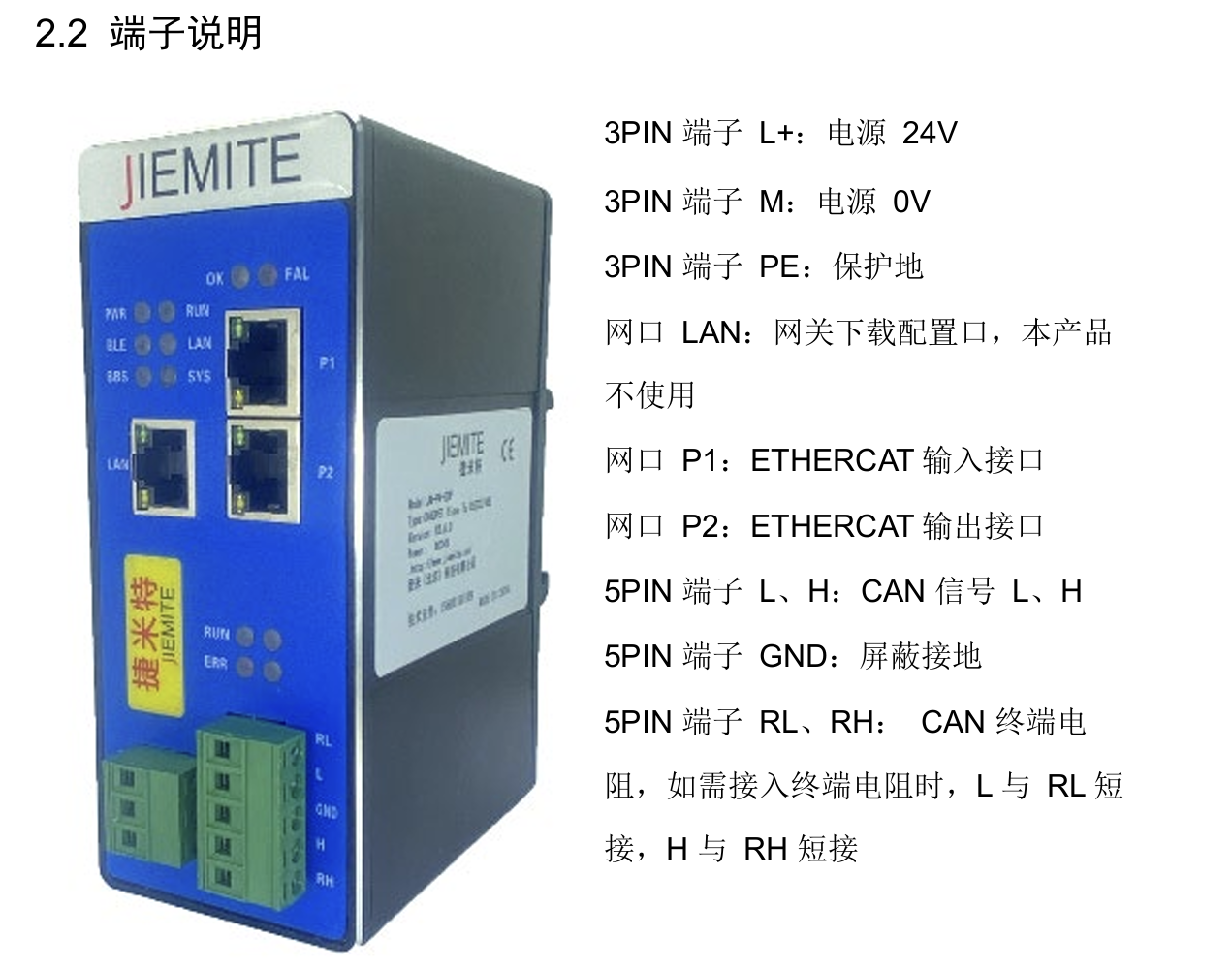

关于总线终端和拓扑结构: 470m 410m 640m 550m 480m 为了增强 CAN 通讯的可靠性,CAN 总线网络的两个端点通常要加入终端匹 配电阻,终端匹配电阻的大小由传输电缆的特性阻抗所决定。用户应在实际构成 网络中加以考虑。 网关已经在产品内置了 RT 为 120 欧姆电阻,用户若需要将 CAN 的总线 终端接入网络中,只需将 CANL 和 RL 短接,CANH 和 RH 短接。

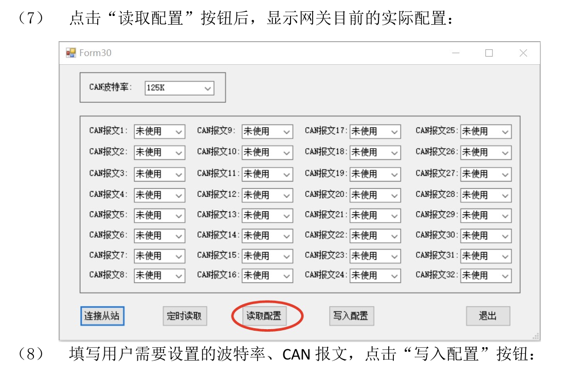

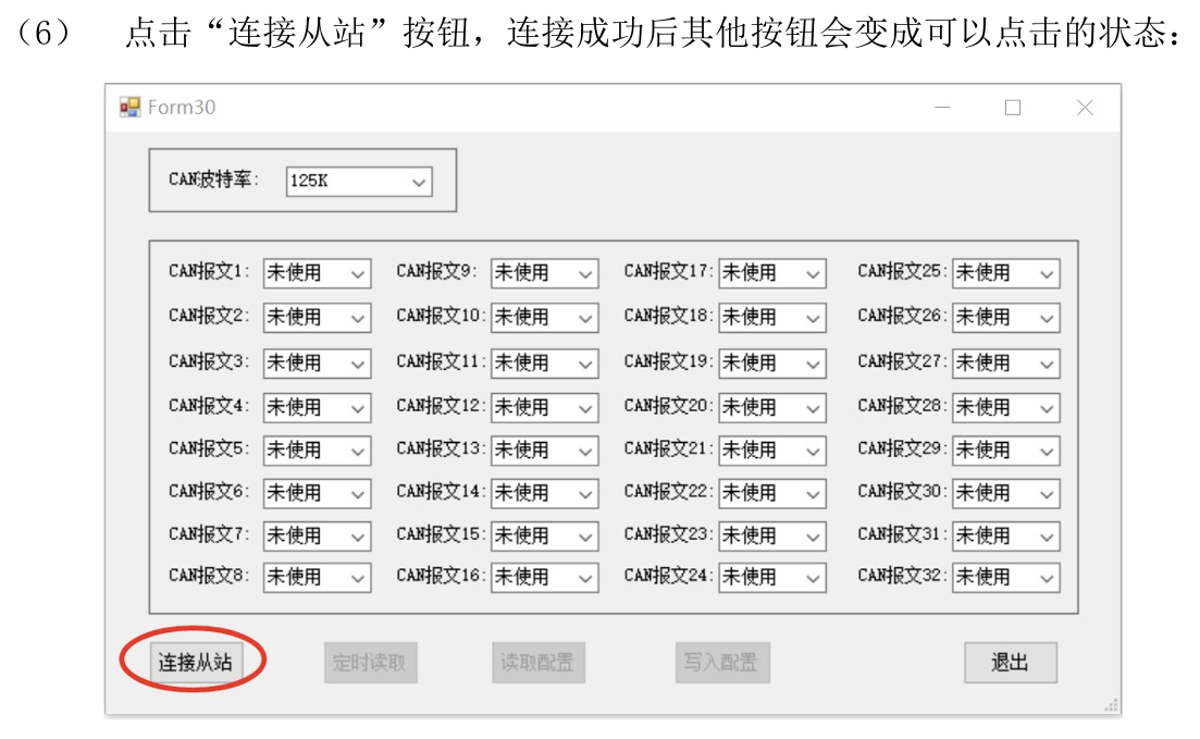

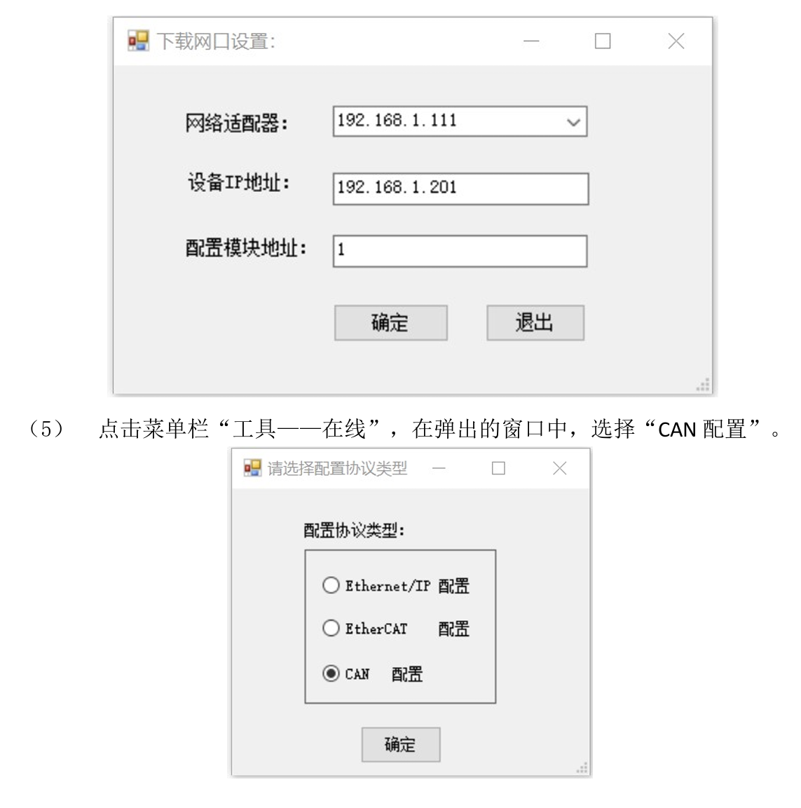

使用 GW Modbus Bulider软件配置 CAN 报文
1) 使用网线将电脑与网关相应的网口连接。
2) 将拨码的第 8 位拨到 ON,此时网关处于配置状态,然后给网关供电。
3) 网关处于配置状态时,此时网口使用 192.168.1.201 的 IP 地址,应使电
脑的 IP 网段设置于 192.168.1.xxx 。
4) 打开 GW Config 软件,首先设置软件使用的 IP 地址,点击菜单栏“设
— —通讯设置——以太网设置”,如下图,电脑的 IP 是
192.168.1.111。(设备 IP 地址和配置模块地址不需要设置)

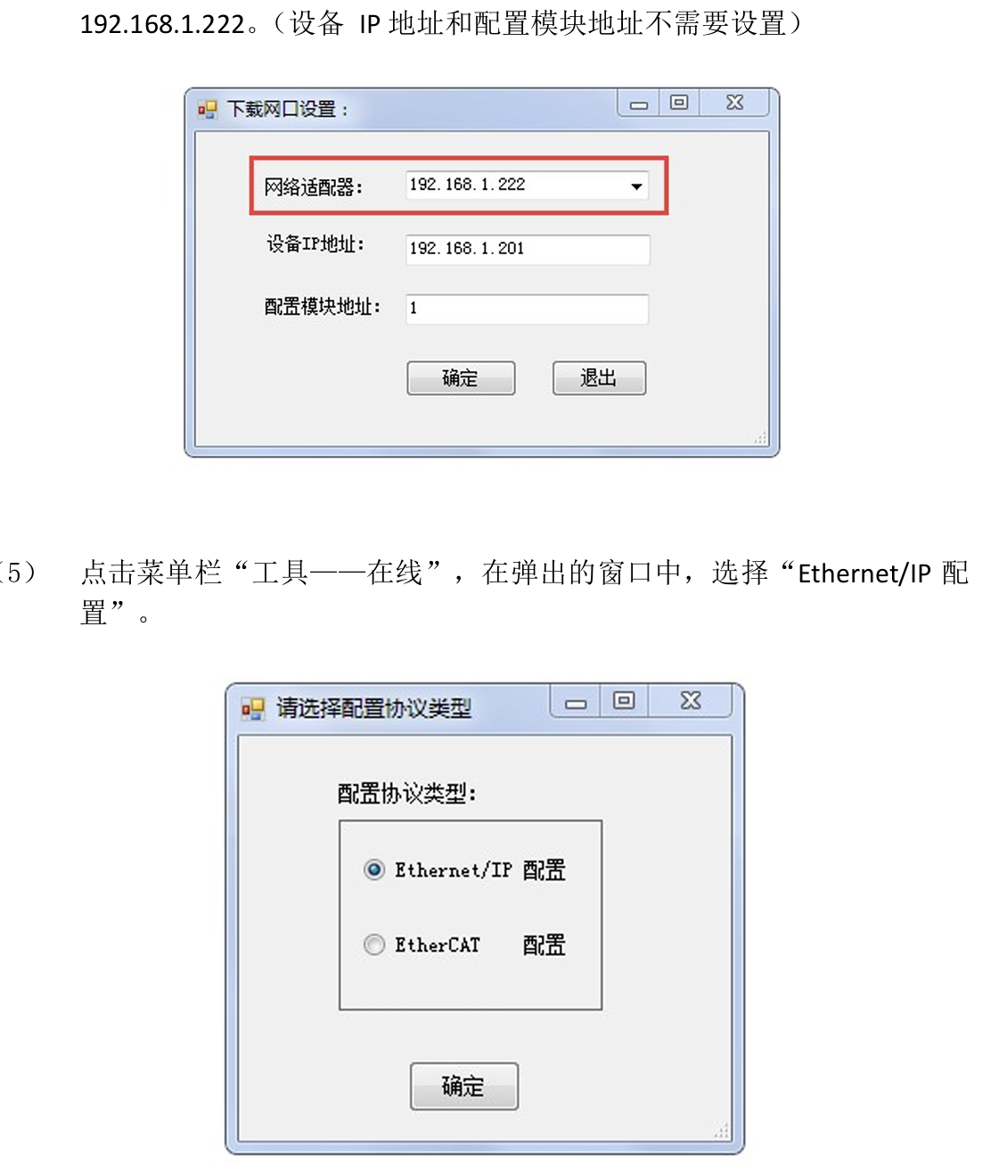

配置网关的 ETHERNET/IP 地址
4) 打开 GW Modbus Bulider 软件,首先设置软件使用的 IP 地址,点击菜单
“设置— —通讯设置——以太网设置”,如下图,电脑的 IP 是
192.168.1.222。(设备 IP 地址和配置模块地址不需要设置)
