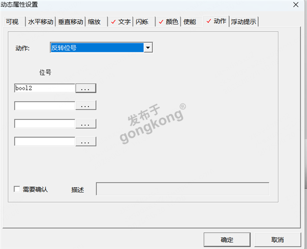

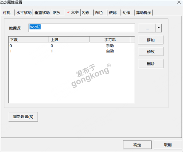

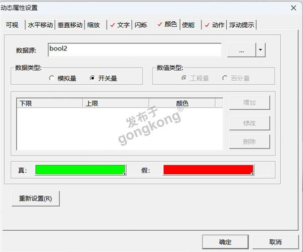

文字,颜色,反转位号都绑定同一个位号(以开关量为例)
