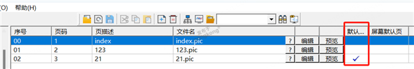

在首页登录后怎么直接跳转到其他界面
中控(InPlant SCADA) 浏览:180 回复:0 收藏
InPlantSCADA2  2025-06-20 09:09
将你想要跳转到的流程图设置为默认,登录后就会跳转到该页面
