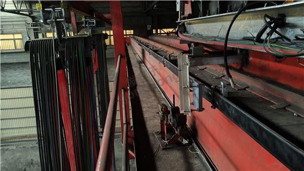

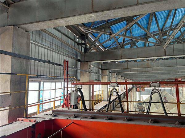

格雷母线高精度位移测量系统在卸料小车自动布料系统中的应用具有显著优势,能够有效提升自动化水平和作业精度。
1. 系统适配性
  • 非接触测量:卸料小车在轨道上往复运动时,格雷母线与天线箱无需物理接触,避免了机械磨损,适合长期高频使用。
  • 恶劣环境适应:系统防尘、防水、耐酸碱的特性,完美匹配冶金、矿山等高粉尘、高湿度的卸料场景。
2. 核心功能实现
  • 高精度定位
    • 检测精度≤5mm,分辨率2mm,确保卸料小车在布料过程中精准停靠,避免物料堆积偏差。
    • 通过电磁感应实时获取小车位置,消除传统编码器的累积误差。
  • 连续位置检测:无盲区设计,支持小车全程动态跟踪,实现连续布料或分段定点布料。
3. 系统集成与安装
  • 车载部分:天线箱安装于卸料小车底部,地址编码器通过RS485/232与车载控制系统通信,实时反馈位置数据。
  • 地面部分:格雷母线沿轨道铺设,jie码器将位置信号传输至中央控制室,联动PLC或DCS系统,实现自动布料逻辑控制。
  • 安装便捷性:格雷母线可定制长度,悬挂式安装不占用额外空间,适配现有轨道布局。
4. 技术优势
  • 抗干扰能力:防雷击、防射频干扰设计,避免冶金厂强电磁环境导致的信号失真。
  • 双检测模式
    • 地面检测模式:适合集中控制场景,jie码器统一处理多台小车数据。
    • 车上检测模式:适用于分布式控制,小车自主判断位置,冗余性更强。
5. 应用效果
  • 自动化升级:与卸料小车的PLC系统集成,实现全自动布料、路径规划及防碰撞功能,减少人工干预。
  • 维护成本低:非接触设计降低机械损耗,IP69防护等级减少故障率,配套售后服务保障长期稳定运行。
6. 扩展场景
  • 库区管理:结合物流系统,可同步记录卸料位置,优化库存管理。
  • 安全防护:通过位置数据实时监控小车运行状态,触发紧急制动防止越限或碰撞。
总结
格雷母线系统为卸料小车提供了高可靠、高精度的位移测量解决方案,显著提升布料效率和自动化水平,尤其适合冶金、水泥等行业的严苛工况。其模块化设计和强大兼容性,可无缝集成至现有控制系统,是智能化改造的理想选择。
