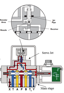

针对航空航天及工业液压领域电液伺服阀测试需求,采用 LabVIEW 图形化编程平台,集成 NIGE Druck 等品牌硬件,构建集静态特性(流量压力 / 泄漏)与动态特性(频率响应)测试于一体的自动化系统,实现高精度数据采集、实时分析与报告生成。
应用场景
适用于航空发动机液压控制系统、工业注塑机伺服系统、工程机械液压阀组等场景的电液伺服阀性能测试,可完成空载流量特性、压力特性、内泄漏特性、频率响应特性等关键指标的自动化测试,满足 ISOGB 等标准规范的检测要求。
