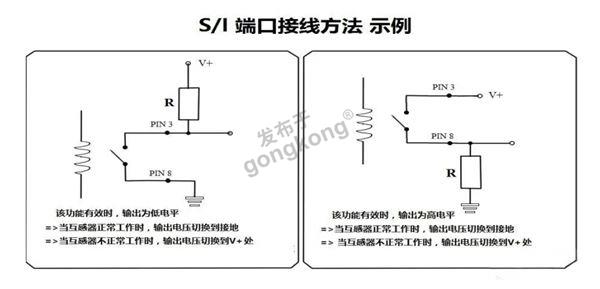

在使用过程中,当初级电流(IP)超过过流触发点时,核心磁通门传感器会完全饱和,互感器将从正常工作模式切换到过载模式。过流触发点至少应设置为大于1.1倍的IPN DC,而实际过流点与负载电阻和工作温度密切相关。一旦发生过载,互感器会进入休眠模式,直到初级电流降至正常被测电流范围内(-IPN DCIPN DC),此时互感器将自动恢复到正常工作状态,这一过程大约需要几秒钟。在过载模式下,次级电流输出为低频三角波,CTA700的输出范围为-400mA400mA,同时输出接口的3脚和8脚断开连接,工作状态指示灯熄灭。需要注意的是,为了确保设备能够从饱和状态顺利恢复到正常工作状态,负载电阻的最大值不得超过2.5Ω
Status/Interlock 端口连接说明:
关于Status/Interlock端口的连接,用户需按照设备说明书进行正确操作。在实际测量过程中,首先应连接互感器与供电电源,随后将互感器与测量仪器设备(如功率分析仪等)相连,打开互感器电源进行供电,最后连接被测导线进行测量。为确保测量结果的准确性,建议先打开互感器电源,再接入被测电流进行测量。
