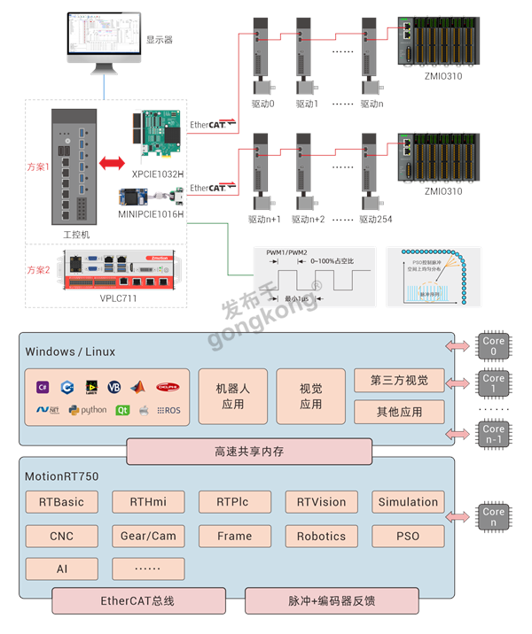

正运动全自主实时运动控制内核MotionRT750方案
实时运动控制内核MotionRT750应运而生。它深度融合了PC的强大信息处理能力与运动控制卡的高性能轨迹控制及硬实时特性,充分发挥CPU的强劲算力优势。该内核专为满足高速高精加工复杂轨迹控制等严苛场景而设计,为现代制造提供更可靠、更精细的运动控制能力
MotionRT750基于x86 CPU架构。在Windows/Linux操作系统下实现裸机运行或强实时稳定运行。通过Local高速接口与EtherCAT冗余总线技术,可支持多达254轴的高精度运动控制,控制周期可低至125μs,显著提升设备性能,助力产能提升至少20%。
01

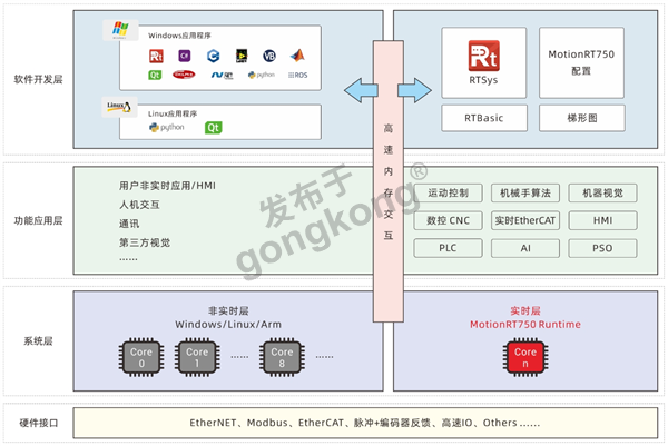

 运动控制实时内核MotionRT750的实现机制
MotionRT750运动控制实时内核采用高效的多核CPU任务分配策略:它将核心的运动控制、机器人算法、数控(CNC)及机器视觉等实时任务,集中运行在1-2个专用CPU核上。与此同时,其余CPU核则专注于处理Windows/Linux相关的非实时任务。
通过集成MotionRT750 Runtime实时层与操作系统非实时层,并利用高速共享内存进行数据交互显著提升了运动控制与上层应用间的通信效率及函数执行速度,最终实现更稳定、更高效的智能装备控制,确保了运动控制任务的绝对实时性与系统稳定性。

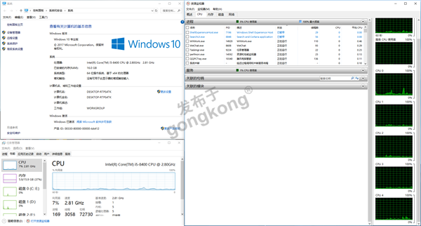

例如:在一个配备6核处理器(如Intel Core i5-8500)的系统上,MotionRT750会独占1个物理核心运行实时控制任务。其余5个核心则完全用于处理Windows/Linux操作系统及上层应用,实现资源的最优分配。

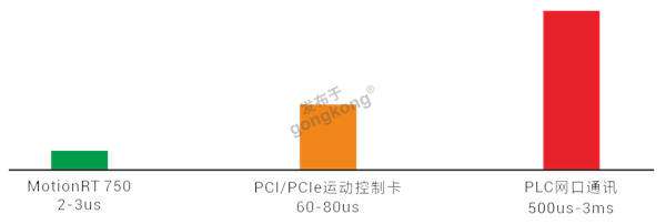

| 运动控制实时内核MotionRT750与传统运动控制卡/PLC的交互速率对比
共享内存的核间交互方式大幅度提升了交互效率,单条指令的交互时间也快至us级。相较于传统的PCI/PCIe、网口等通讯方式,速度提升了10-100倍以上
通讯速度对比如下:
MotionRT750内存接口交互
传统的PCI/PCIe接口交互
PLC网口交互
C++
C#
1W次单条读取交互周期
2.7us
2.8us
50-80us
500us-10ms
10W次单条读取交互周期
2.8us
2.9us

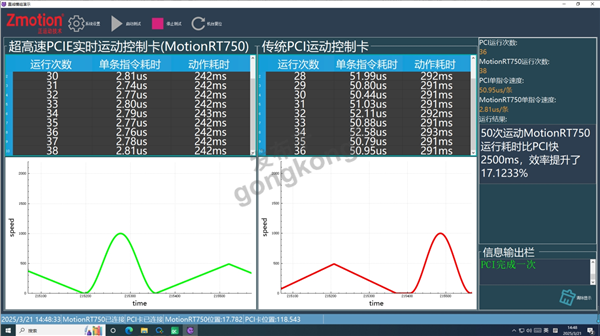

| MotionRT750超高速实时运动控制卡与传统PCI卡的场景测试对比
同一套测试环境下,通过50次直线电机的往复运动和10000次的IO循环翻转,测试数据如下。
MotionRT750(共享内存交互):
1.平均单次读写延迟:≈ 2.8μs
2.延迟稳定性:极高(波动极小)
传统方案(PCI通信):
1.平均单次读写延迟:≈ 51μs
2.延迟稳定性:较差(波动显著)
统计整个控制周期的执行时间,采用MotionRT750实时内核的方案比传统PCI通信方案缩短了约2500ms整体控制效率提升超过17.1%。从实时性和效率性考虑,运动控制实时内核MotionRT750更适合高速高精的场合。

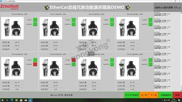

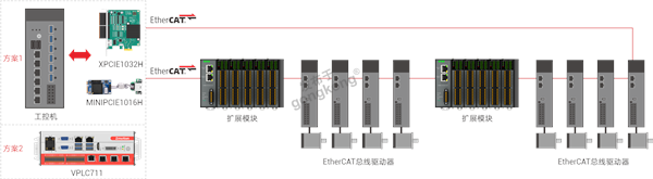

  EtherCAT总线冗余,支持32轴同步控制与125us硬实时周期
· 环形冗余架构实现原理 ·
通过将末端从站的EtherCAT OUT端口回连至主站,构建物理环形通讯链路。当线性链路中任意从站发生故障时,系统将快速自动切换至另一路径,确保非故障从站持续保持正常EtherCAT通信,可显著提升系统可靠性与运行稳定性
针对连续生产场景对设备24/7不间断运行的要求,MotionRT750的冗余机制实现EtherCAT通讯的更可靠和更稳定,有效杜绝非计划停产导致的产能损失。
 多通道EtherCAT架构实现254轴同步控制
运动控制实时内核MotionRT750可以实现多卡多通道EtherCAT总线,轴数控制可达254轴,总线周期500us,自由灵活搭配从站资源,具备低延迟、高带宽和精确同步的特点,适合实时数据传输和多工位协同的应用场景。

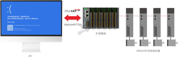

 PC蓝屏/宕机/崩溃也能正常运行的实时内核
当Windows因病毒入侵、硬件异常插拔或驱动冲突导致系统崩溃时,运动控制实时内核MotionRT750仍可持续运行,且急停功能仍然保持有效,提供充分响应时间进行事故处置,显著提升工业控制安全性与可靠性。

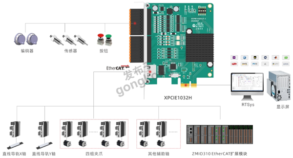

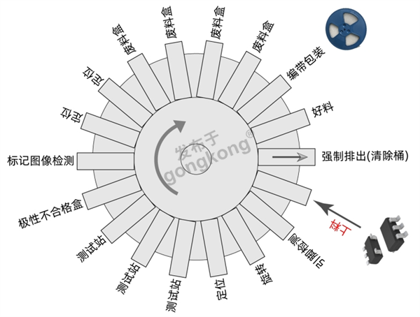

 高速转塔测试分选设备上的应用
01
主要组成:
EtherCAT超高速实时运动控制卡XPCIE1032H+运动控制实时内核MotionRT750
02
实现多轴同步控制和高速数据传输等,可确保多个工序在旋转周期内依次对芯片进行测试、分选、收料、编带等,使整个测试分选过程高效稳定地运行。单位时间产量达到55K+,相比传统的运动控制卡方案,效率提升10%以上。

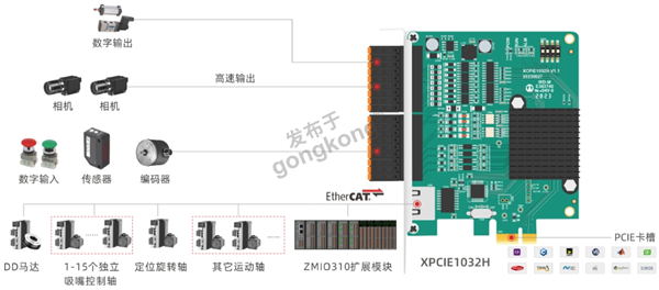

 高速插件机的应用
01
主要组成:
02
插件头拾取元件后,XY直线运动平台移动到检测相机上方进行飞拍,对元件引脚进行检测和定位,从而保证插件更加精准,优化路径、保证XY平台运行路径最短,可实现0.6s/pcs的节拍,重复定位精度可达±0.01mm。相较于传统的运动控制方案,节拍更快,精度更高,稳定性更好。

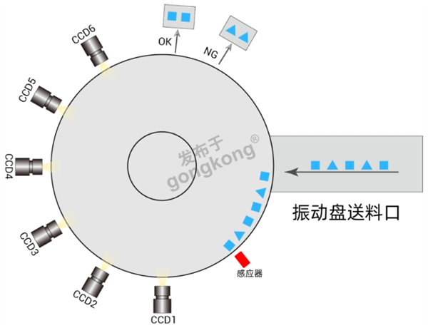

 六面外观检测高速视觉筛选机的应用
01

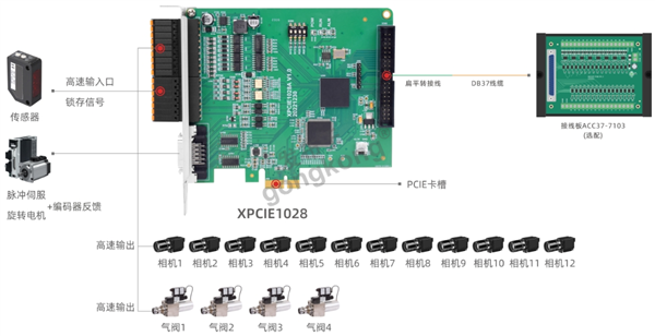

主要组成:
EtherCAT超高速实时运动控制卡XPCIE1028+运动控制实时内核MotionRT750
02
具备多核并行运算能力,可解决传统方案中视觉与运动控制的数据交互速度慢等问题,显著提升六面外观检测设备的效率和精度,可实现15000+pcs/分钟的IO触发检测速度。
适用于摄像头零部件、锂电池零部件、磁性材料、电子原件、塑料橡胶制品、螺丝螺母、电子元器件、精密五金件等领域。

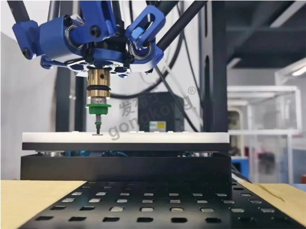

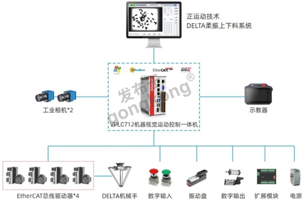

 DELTA视觉柔振上下料解决方案
01
主要组成:
高集成机器视觉运动控制一体机VPLC712+运动控制实时内核MotionRT750
02
DELTA柔振上下料专用方案实现即插即用一站式解决方案,VPLC系列视觉运动控制一体机结合柔性振动盘和轻量化结构的DELTA机械手,实现高精度物料识别与高速上下料,适应多品类小批量生产。满足市场对灵活供料的需求,可克服传统供料方式的局限,实现了快速物料切换和配置工艺,提升兼容性
