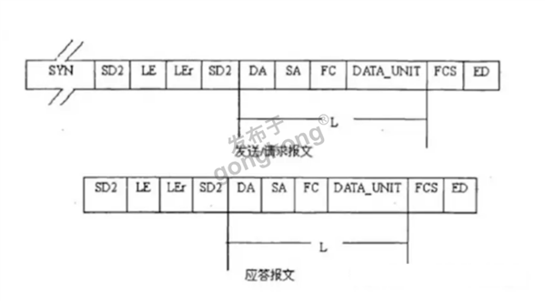

再看 Profibus DP 协议,这是一款专为工业自动化设计的高速通信协议。它具有极高的实时性和可靠性,能够快速地在主站与从站之间传输大量数据。在大型工业控制系统中,Profibus DP 可以实现设备的精准同步控制,极大地提升了生产效率和系统的稳定性。但它的协议相对复杂,对设备的硬件和软件要求较高。

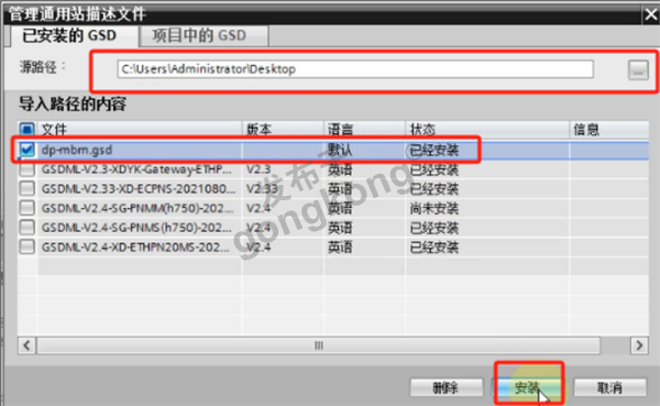

首先找到Modbus RTU 转 Profibus DP 网关GSD描述文件并在博图编程软件安装

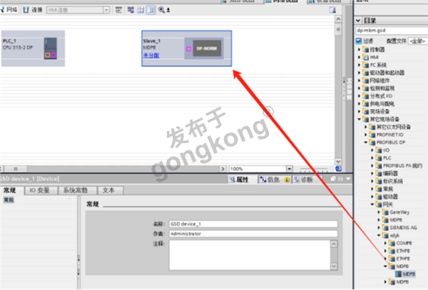

在右侧目录搜索安装的gsd驱动鼠标单机拖拽到组态页面

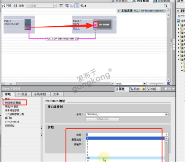

Modbus RTU 转 Profibus DP 网关plc进行连接并设置profibus地址

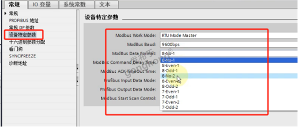

在设备特定参数设置波特率 校验位 数据位和停止位

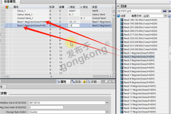

进入设备视图添加读写指令到插槽并设置modbus从站地址与起始地址

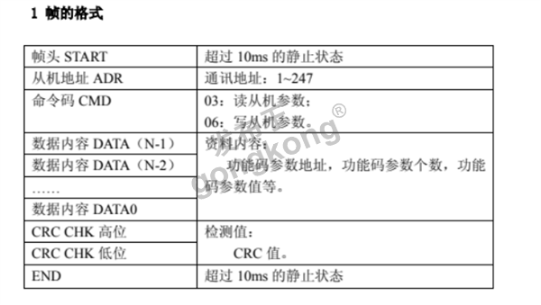

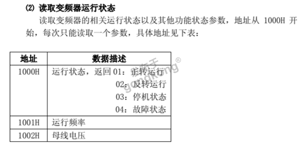

打开modbus从站设备手册找到通讯参数

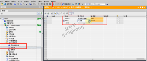

最后设置完成后下载组态到plc并在线监控数据
