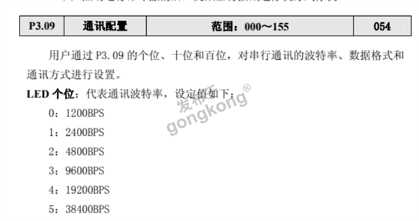

硬件选型确定后,首要任务是配置通信参数。对于 Profibus DP 主站,也就是西门子 S7-300 PLC,需精准设置主站地址、波特率、数据格式等参数。这些参数务必与 Profibus DP 网络中的其他设备保持一致,这是通信顺畅的基础。而在 Modbus RTU 侧,针对信捷 V5 - F5 变频器,要依据其通信手册,确定合适的波特率、数据位、停止位等参数,确保变频器能准确接收和发送数据。

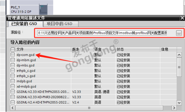

以西门子 S7 - 300 PLC 为例,打开博图创建新项目,添加 PLC 后,若使用特定网关驱动,需先添加 GSD 文件。同时,要保证本机与 PLC 的 IP 地址合理设置,要么固定 PLC 的 IP 地址并相应调整本机的 IP,要么在 PLC IP 固定时,修改本机 IP。在网络视图下点击 “硬件” 目录,找到网关驱动并添加到博图里,随后将 1500PLC(若项目中涉及)和网关连接起来。

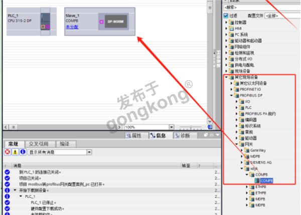

Modbus RTU 转 Profibus 网关驱动拖拽到组态界面与plc进行连接

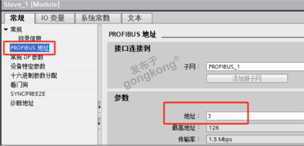

设置网关波特率与profibus拨码地址

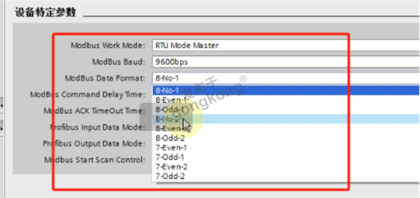

设置modbus参数

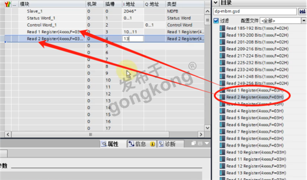

在右侧目录添加输入输出指令

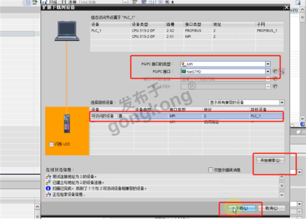

下载组态配置到plc

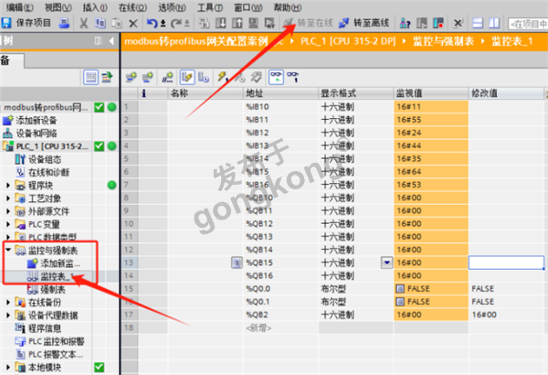

最后在线监控
