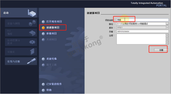

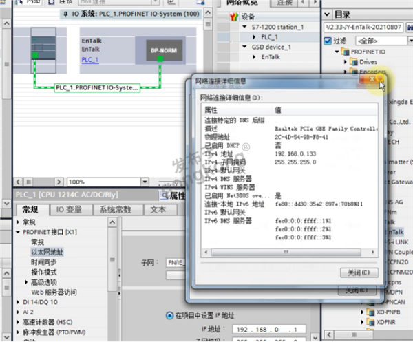

打开博图编程软件,点击创建新项目

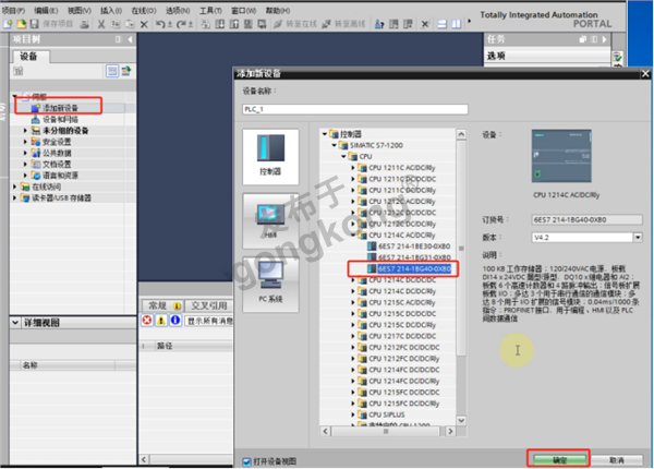

点击添加新设备,选择plc型号点击确定

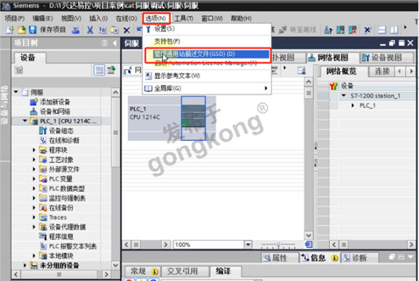

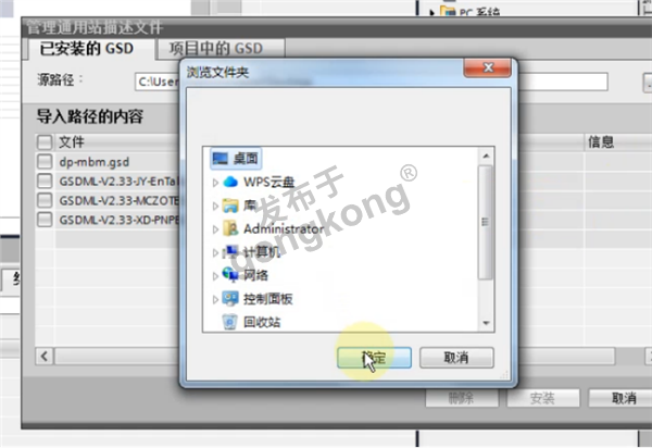

在选项找到“管理通用站描述文件”
安装etherCAT主站转profinet网关gsd文件

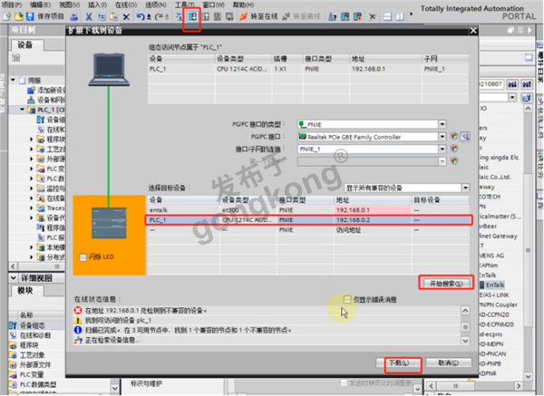

设置etherCAT主站转profinet网关IP地址与本机,plc在同一网段

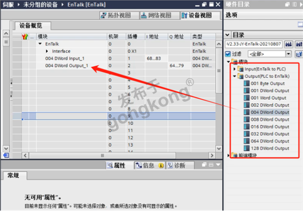

添加读写指令到插槽
