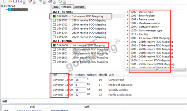

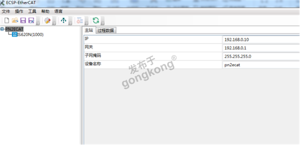

1. 配置EtherCAT主站
需要在EtherCAT主站设备上进行基本配置。这包括设置设备的IP地址、子网掩码以及网关地址等网络参数。还需要在主站上添加从站设备(即汇川IS620N伺服驱动器),并为每个从站分配唯一的节点地址。

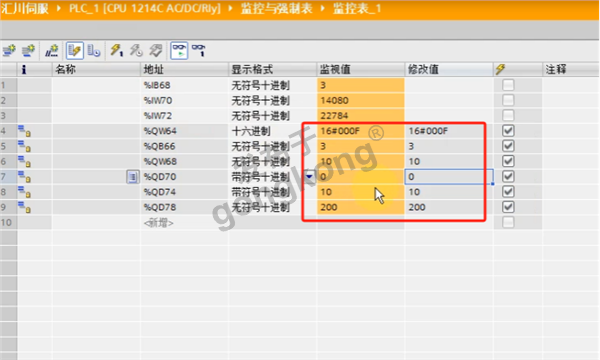

3集成至西门子PLC
一步是在西门子PLC上完成相关配置。这主要包括:
创建项目:在TIA Portal或其他编程软件中创建一个新的自动化项目。
添加Profinet模块:在项目中添加Profinet模块,并进行相应设置。
下载程序:将编写好的程序下载到PLC中,并进行调试测试以确保系统正常运行。
