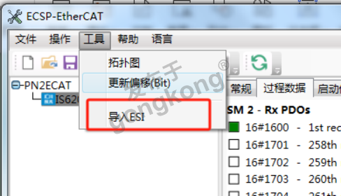

在工具找到“导入ESI文件”

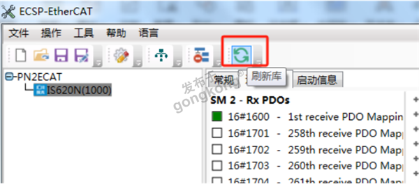

点击刷新库

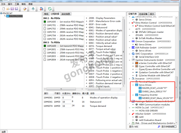

找到伺服驱动器ESI文件双击添加到组态页面

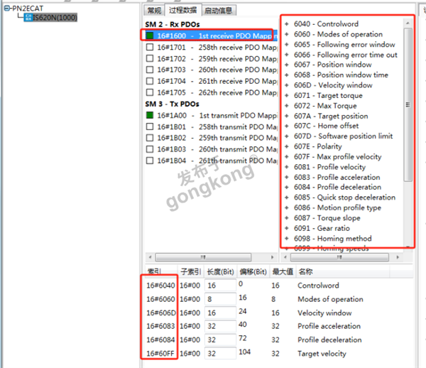

添加PDO索引

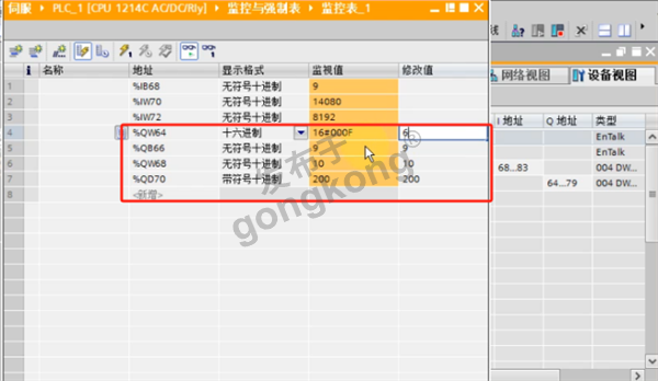

最后在博图对伺服进行控制
