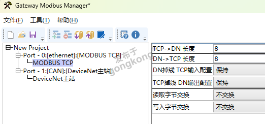

接线示意图:Modbus TCP侧:开疆智能Modbus TCP转DeviceNet网关的以太网口通过网线连接至上位机或交换机。DeviceNet侧:开疆智能Devicenet转ModbusTCP网关的DeviceNet接口连接到DeviceNet总线(CAN_H、CAN_L、屏蔽层)。变频器通过DeviceNet分配器接入总线,并配置节点地址。网关Modbus TCP侧配置,步骤1:通过配置工具登录网关管理界面。

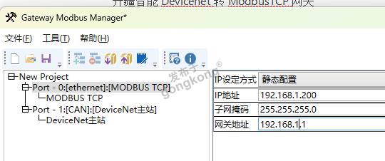

步骤2:设置Modbus TCP参数:
IP地址:192.168.1.200(与上位机同一网段),子网掩码:255.255.255.0,网关:192.168.1.1,Modbus TCP端口号:502(默认),配置数据映射表:

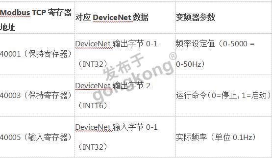

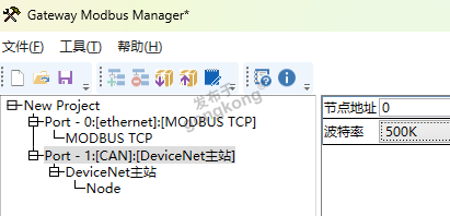

将Modbus寄存器地址(如40001-40010)映射到DeviceNet变频器的输入/输出数据区(如变频器频率设定值、运行状态等)。开疆智能Modbus TCP转DeviceNet网关DeviceNet侧配置,设置DeviceNet主站参数:波特率:500 kbps(需与DeviceNet网络一致)节点地址:0(需确保与网络中其他节点地址不冲突)。
打开变频器的EDS文件(描述DeviceNet对象和参数)。配置DeviceNet数据映射以及通讯参数:
变频器配置:以ABB ACS880为例:DeviceNet参数设置:节点地址:63(通过拨码开关或参数设置)波特率:500 kbps(与网关一致),通信超时:2000 ms,通信对象配置:配置变频器的输入/输出数据长度(如8字节输入、8字节输出)。映射关键参数到DeviceNet对象:输出数据:频率设定值(地址0x2001)、运行命令(0x2002)。输入数据:实际频率(0x3001)、故障代码(0x3002)。
物理层检查:确认DeviceNet总线终端电阻已安装(120Ω)。检查网络电压(24V DC)和信号质量(CAN_H/CAN_L电压差)。通信测试:使用Modbus调试工具(如ModScan)从上位机向40001写入频率设定值(如5000对应50Hz)。监控变频器是否响应运行指令,并读取实际频率(通过40005寄存器)。故障排查:若通信失败,检查网关指示灯状态(电源、Modbus、DeviceNet状态灯)。使用DeviceNet扫描工具确认变频器节点是否在线。协议兼容性:确保变频器支持DeviceNet从站协议(通常需选配通信卡)。参数匹配:Modbus寄存器地址与DeviceNet对象地址需严格对齐。网络稳定性:DeviceNet总线长度建议不超过100米(500 kbps时)。
