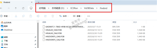

历史报警记录在哪里删除
中控(InPlant SCADA) 浏览:201 回复:0 收藏
InPlantSCADA2  2025-06-10 15:44
历史报警存放目录:D:\ECSRun\VxDBData\Firebird;在目录下删除即可
