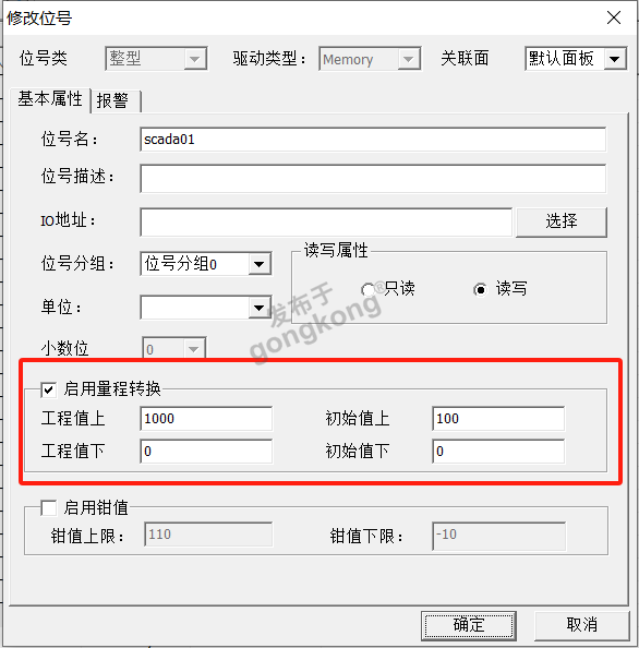

采集到的数据如何做倍数处理

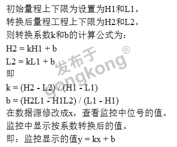

可使用量程转换的功能,具体使用方法如下图所示:
