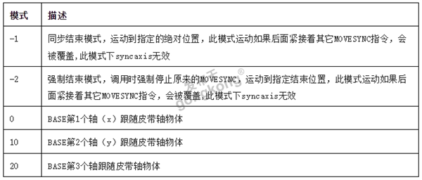

MOVESYNC -- 同步运动,皮带上物体跟随
语法:MOVESYNC(mode,synctime,syncposition,syncaxis,pos1[,pos2, pos3…])
参数解释:
(1)mode:mode=0 + angle,angle:皮带旋转角度,角度=皮带轴dpos正向与BASE轴正向的夹角。使用时需要将角度转换为弧度(0~2PI)。
(2)synctime:同步时间,ms单位。
(3)syncposition:皮带轴物体被感应到时皮带轴的位置。
(4)syncaxis:皮带轴轴号,-1表示没有皮带轴。
(5)pos1:皮带轴物体被感应到时的BASE第1个轴绝对位置。
(6)posn:皮带轴物体被感应到时的BASE第n个轴绝对位置。

其实在实际应用中,同步加工段的时间通常会设置一个很大很大的时间值确保加工完成,加工完成后,用MOVESYNC的-2模式强制结束即可。
(6)加工中产品不断进来,怎么实现跟随轴组不回待机,连续跟随加工产品?
只需要注意不要在程序中每一段的跟随加工返回待机位的后面加入等待或者其他进运动缓冲的指令即可;因为复位用-1模式时,其会被后面的缓冲MOVESYNC覆盖,也就是当下一个产品的MOVESYNC跟随指令已经压进运动缓冲之后,当前产品加工完的复位MOVESYNC就会被覆盖,无效。
