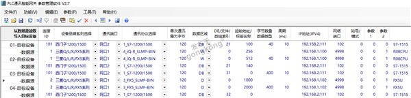

        通过智能网关通用的参数设置软件(在附件中),设置IGT-DSER的网口参数,以及PLC之间的通讯配置表。下图的通讯配置表内共有4个任务,主要包含PLC类型、通讯协议、IP地址与网络端口,以及数据寄存器地址等参数:
        任务1: 读取三菱R系列PLC的W100开始的20个字寄存器(起始地址输入'W100'自动转成十进制256),写入西门子PLC的DB21.DBW100~DB21.DBW139,共40字节;
        任务2: 读取西门子PLC的DB21.DBW140开始的40字节,写入三菱R系列PLC的W200开始的20个字寄存器(起始地址输入'W200'自动转成十进制512);
        任务3: 读取三菱FX5系列PLC的D1000开始的200个字寄存器,写入西门子PLC的DB31.DBW0~DB31.DBW398,共400字节;
        任务4: 读取西门子PLC的DB32.DBW0开始的400字节,写入三菱FX5系列PLC的D2000开始的200个字寄存器;

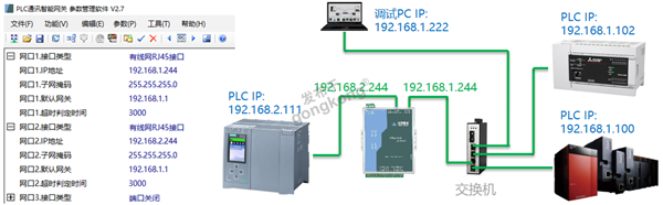

         设备的网络连接及IGT-DSER的网络参数设置如上图,配置好的相关参数下载到网关后重启(参数->参数写入到网关)、(工具->重启网关);再通过网关的参数配置软件读取网关参数(参数->从网关读取参数)后,看软件上状态消息区域显示的状态消息,根据状态消息调试;工具->网关数据监控:可查看数据源的数据。

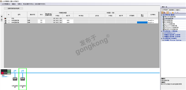

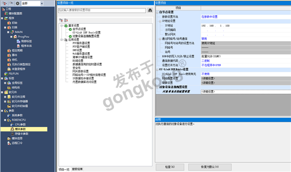

        下面两张图是三菱R系列CPU的设置:

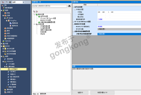

        下面两张图是三菱FX5系列CPU的设置:

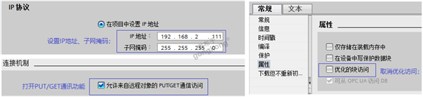

        西门子PLC的需要开启GET/PUT伙伴通讯,DB数据块要取消优化访问,如下图 :
