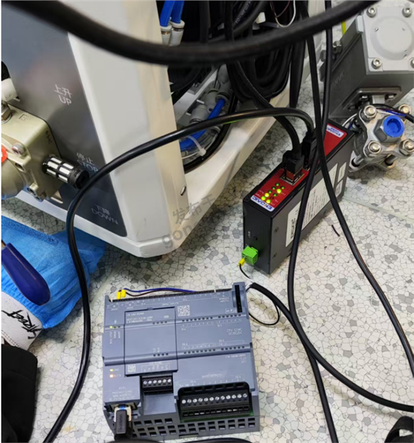

典型实施方案中,三菱FX3U-485BD扩展模块通过RS485双绞线连接网关的ModbusRTU接口,网关另一侧的Profinet端口则接入西门子PLC的以太网交换机。这种结构类似于在两条不同轨距的铁路间设置换装站:三菱PLC的串行数据如同窄轨列车,经过网关换装后,变成符合Profinet标准的宽轨列车驶入西门子网络。关键参数设置包括波特率(建议19200bps)、数据位(8位)和停止位(1位),这些参数相当于列车时刻表,必须保证两端设备完全同步。

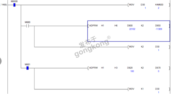

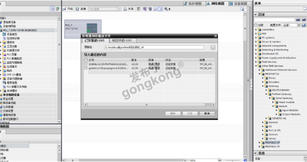

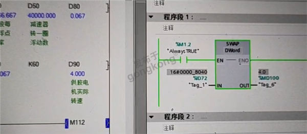

第一步是设备映射,将三菱PLC的保持寄存器(如D100-D150)映射为西门子PLC可识别的IO区,这个过程类似给仓库货架贴上双语标签。第二步设置网关IP地址,需与西门子PLC处于同一网段(如192.168.1.x),相当于给翻译官办理门禁卡。第三步建立GSD文件导入STEP7,这个文件如同设备说明书,告诉西门子PLC如何识别网关这个新成员。某汽车焊装车间的实施案例显示,正确配置后通讯周期可控制在10ms以内,数据丢包率低于0.01%
异常处理的实用技巧
当出现通讯中断时,建议采用分段排查法:先用串口调试助手测试三菱端数据是否正常发出,这相当于检查窄轨列车是否准点发车;再用Wireshark抓包工具监测Profinet网络流量,类似于监听宽轨段的调度指令。常见故障中,约60%由接地不良引起,采用等电位连接可显著改善;30%源于参数不匹配,需核对校验方式与字节顺序;剩余10%可能是电磁干扰,双屏蔽电缆配合磁环能有效解决。
