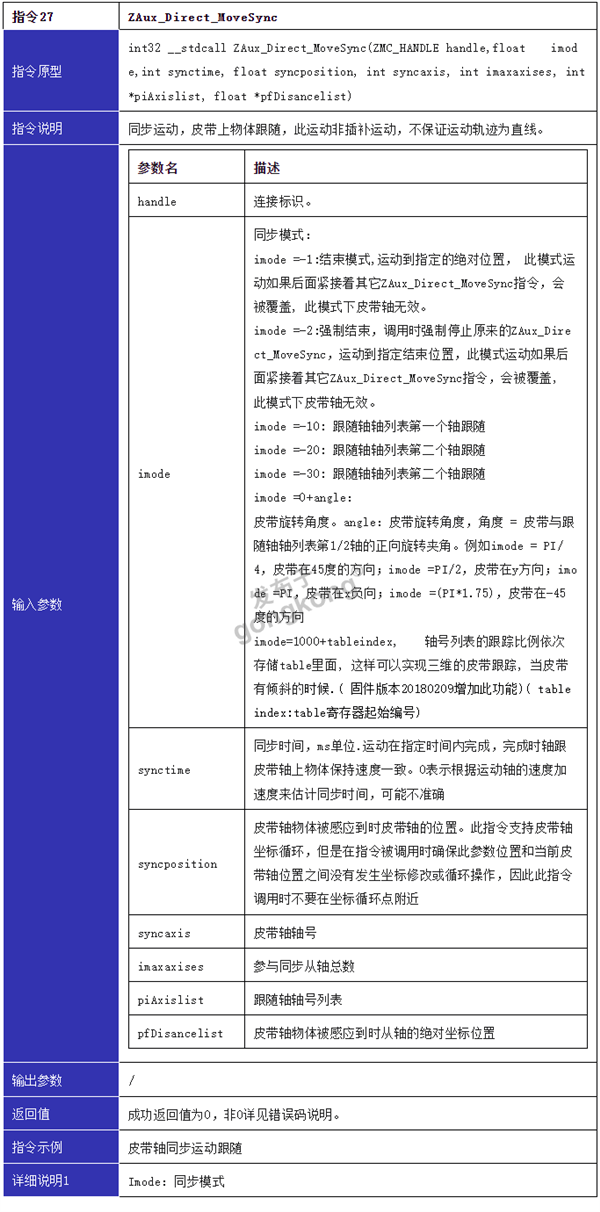

 正运动技术提供了成熟的同步跟随执行指令MOVESYNC完成上述过程。
2.同步指令
MOVESYNC -- 同步运动,皮带上物体跟随
语法:
MOVESYNC(mode,synctime,syncposition,syncaxis,pos1[,pos2, pos3…])
参数解释:

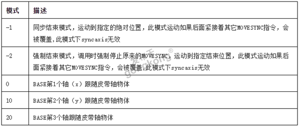

1)mode:mode=0 + angle,angle:皮带旋转角度,角度=皮带轴dpos正向与BASE轴正向的夹角。使用时需要将角度转换为弧度(0~2PI)。
2)synctime:同步时间,ms单位。
3)syncposition:皮带轴物体被感应到时皮带轴的位置。
4)syncaxis:皮带轴轴号,-1表示没有皮带轴。
5)pos1:皮带轴物体被感应到时的BASE第1个轴绝对位置。
6)posn:皮带轴物体被感应到时的BASE第n个轴绝对位置。
上位机指令参数排列一样。
