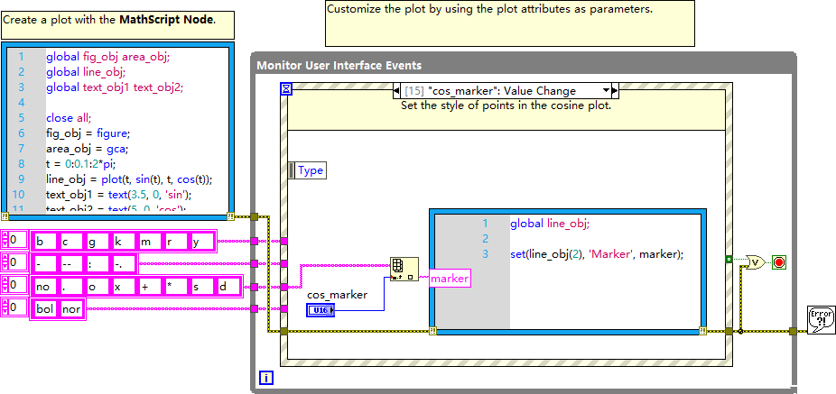

VI 借助 LabVIEW  MathScript Node,结合事件监听机制,实现基于 MathScript 的绘图功能,并支持通过交互控件自定义绘图属性。利用 MathScript 编写脚本完成图形初始化,再通过LabVIEW 事件结构响应用户操作,动态修改绘图参数,展现 LabVIEW 在混合编程及交互可视化方面的能力。
各功能模块详解
(一)MathScriptNode 绘图初始化模块
  1. 功能说明
    通过 MathScript 脚本完成图形创建、坐标轴获取、数据绘制及文本标注。定义全局变量 fig_obj(图形对象)、area_obj(坐标轴对象)、line_obj(曲线对象)、text_obj1/text_obj2(文本对象),执行 close all 关闭已有图形,figure 创建新图形窗口,gca 获取当前坐标轴,t     = 0:0.1:2*pi; plot(t, sin(t), t, cos(t)) 生成正弦、余弦曲线,text 函数添加曲线标识文本。
  2. 特点
  • 复用 MATLAB 脚本语法习惯,工程师无需重新学习新语言,降低学习成本,像 plot text 等函数用法与 MATLAB 高度兼容。
  • 借助全局变量实现脚本内对象管理,方便后续模块(如事件响应)对图形元素的访问与修改。
3.       应用范围
适用于需要利用 MATLAB 数值计算与绘图逻辑,快速构建可视化原型的场景,比如算法验证阶段,将计算得到的正弦、余弦等函数曲线快速可视化呈现。
  1. 与类似功能比较
  • 对比 LabVIEW 原生图形控件(如波形图表):原生控件更侧重 LabVIEW 数据流驱动的简易可视化,MathScript Node 方式可复用 MATLAB 丰富绘图函数,适合复杂绘图逻辑(如多曲线自定义标注、特殊坐标映射),但开发时需兼顾脚本语法与 LabVIEW 环境交互。
  • 对比调用 MATLAB 引擎:无需额外配置 MATLAB 引擎连接,直接在 LabVIEW 内嵌入脚本执行,轻量化但功能受限于 MathScript 支持的函数子集(非完整 MATLAB 函数库)。
(二)用户界面事件监听模块(“cos marker”Value Change 事件)
  1. 功能说明
    事件结构监听 “cos marker” 控件值变化,触发时执行内部 MathScript 脚本,通过 set(line_obj(2), 'Marker', marker) 函数,依据用户选择的 marker 参数(来自交互控件),修改余弦曲线(line_obj(2) 对应余弦曲线对象)的标记样式。
  2. 特点
  • 基于 LabVIEW 事件驱动机制,响应及时,仅当控件值变化时执行代码,节省系统资源。
  • 结合 MathScript 函数实现属性修改,延续脚本化操作的灵活性,可快速扩展修改其他图形属性(如线条颜色、宽度等,类似逻辑可复用)。
3.       应用范围
用于构建交互式可视化界面,让用户实时调整图形呈现样式,像科研数据分析展示、教学演示中,动态修改曲线标记辅助讲解数据特征。
  1. 与类似功能比较
  • 对比 LabVIEW 控件值变化的纯 G 语言响应:纯 G 语言需通过属性节点等操作图形对象,对于熟悉脚本的工程师,MathScript 方式代码更简洁、逻辑更清晰,尤其涉及复杂属性批量修改或复用已有 MATLAB 脚本逻辑时优势明显;但纯 G 语言实现更贴近 LabVIEW 原生数据流思维,调试时可视化程度更高(节点连线直观)。
(三)交互控件模块(绘图属性设置控件)
  1. 功能说明
    提供 Plot Window(图形窗口背景色、名称)、Plot Area(绘图区背景色、坐标轴标签)、Sine Plot/Cosine Plot(曲线颜色、宽度、样式、标记等)系列交互控件,用户修改控件值,通过事件机制或属性绑定(结合 LabVIEW  MathScript 交互),传递参数用于图形属性调整。
  2. 特点
  • 控件布局清晰,分类管理图形不同层级属性(窗口、绘图区、曲线),符合用户操作习惯,便于精准控制可视化效果。
  • 与事件结构、MathScript 配合,实现 “所见即所得” 的交互体验,降低用户自定义图形的操作门槛。
3.       应用范围
在需要用户参与定制可视化输出的场景广泛应用,如实验室数据可视化报告生成、工业监测数据的可视化配置,让非开发人员也能调整图形展示样式。
  1. 与类似功能比较
  • 对比纯代码硬编码图形属性:硬编码方式修改属性需重新编译运行,交互控件方式支持实时调整,灵活性大幅提升;但硬编码在属性固定、追求极致运行效率场景(如大规模数据批量绘图且样式无需调整)更简洁。
  • 对比专业可视化软件(如 Origin)的交互控件:功能丰富度、交互精细度有差距,但可深度集成 LabVIEW 数据采集、处理流程,在测控系统一体化解决方案中,无需切换软件环境,实现数据采集 - 处理 - 可视化定制全流程贯通。
总结
VI 围绕 LabVIEW MathScript Node 绘图能力展开,绘图初始化模块利用脚本快速构建可视化基础,事件监听与交互控件模块赋予用户动态定制图形的能力。对比 LabVIEW 原生可视化方式或其他软件,在兼顾MATLAB 脚本复用、LabVIEW 测控流程集成及交互灵活性上有独特优势,适合测控领域算法验证、数据交互可视化等场景,助力工程师高效实现 “计算 - 可视化 - 交互调整” 闭环。
