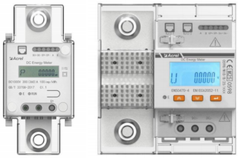

3. DJSF1352-D直流电能表
DJSF1352D电能表可支持直流电压至1000伏,电流规格适配300安与600安不同等需求,满足各种类型的充电桩功率等。其测量精度达B,能够计量正向与反向的有功电能,便于运营方进行费用结算、能效分析和运行数据追踪。
该设备支持ModbusRTU、DL/T645、DL/T698等多种通信协议,能够轻松接入主流充电桩管理平台、能源管理系统与智能网关。同时,它采用导轨式安装方式,体积紧凑,适合嵌入直流桩内部模块区或汇流箱中,支持模块组合与灵活布线,提升系统集成效率。
值得一提的是,DJSF1352D还具备本地显示功能,可通过LCD屏轮显当电压、电流、功率、电能与通讯状态,便于现场调试、运行查看与故障诊断。此外,设备支持电能脉冲输出与脉冲输出功能,可满足高频采样与系统联动控制需求。
编辑搜图
请点击输入图片描述(最多18字)
3.1 型号说明
编辑搜图
请点击输入图片描述(最多18字)

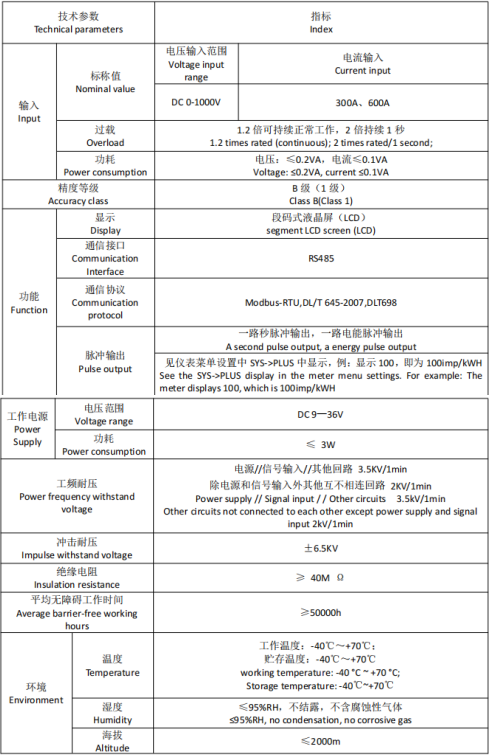

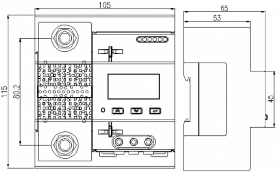

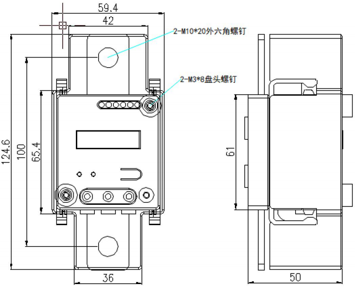

3.2 设备规格
300A型
编辑搜图
请点击输入图片描述(最多18字)
600A型
编辑搜图
请点击输入图片描述(最多18字)

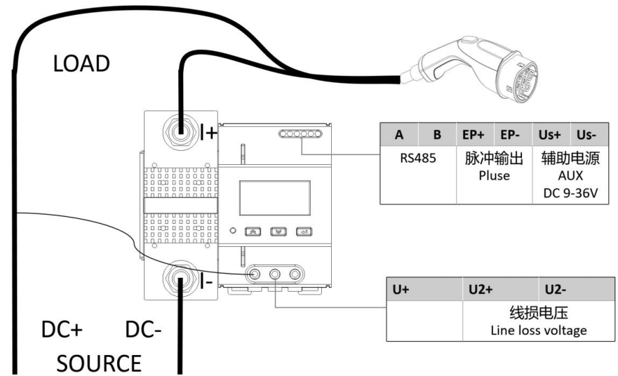

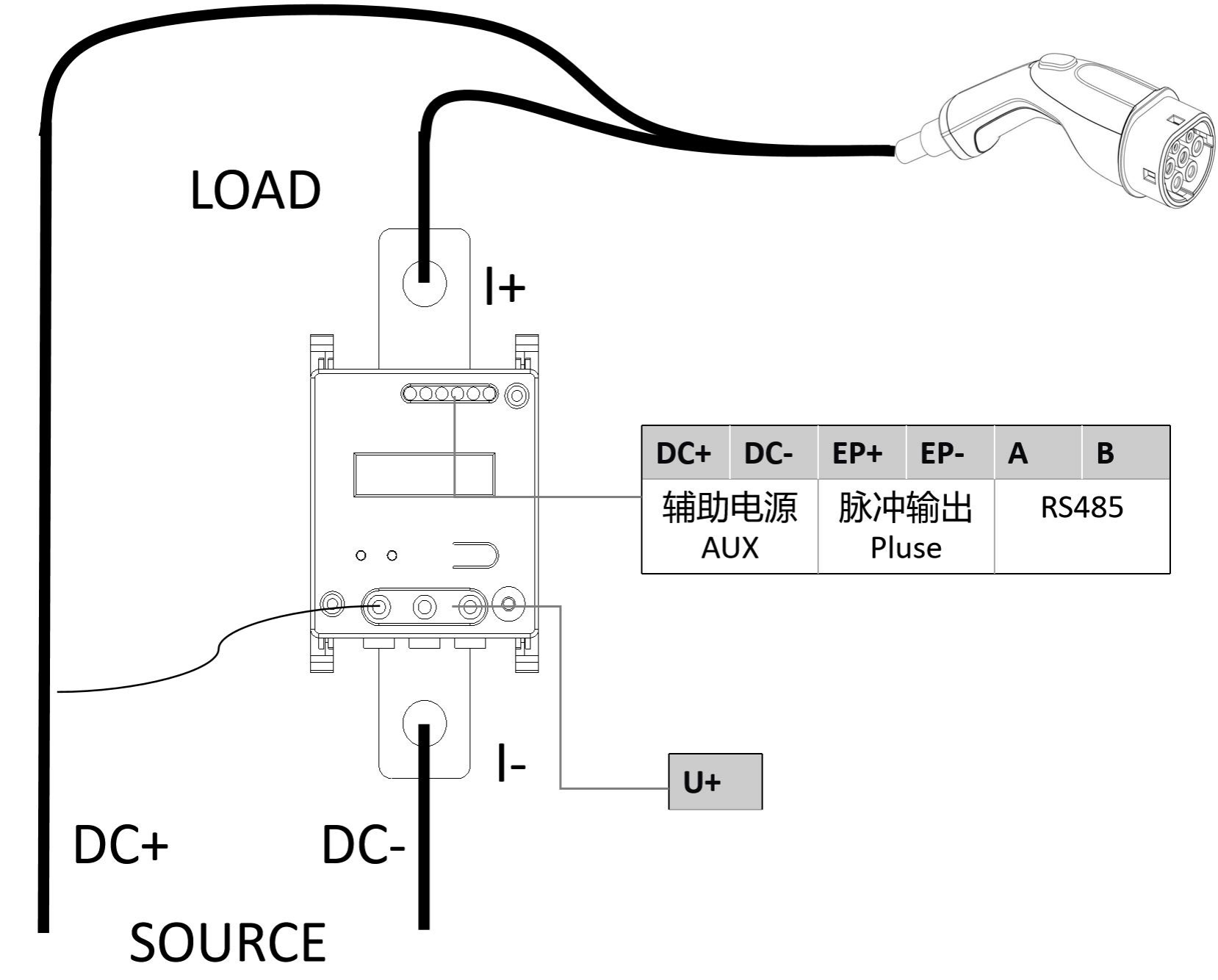

3.3 接线端子
300A
编辑搜图
请点击输入图片描述(最多18字)
600A
编辑搜图
请点击输入图片描述(最多18字)
3.4 接线示意图
编辑搜图编辑搜图
请点击输入图片描述(最多18字)
