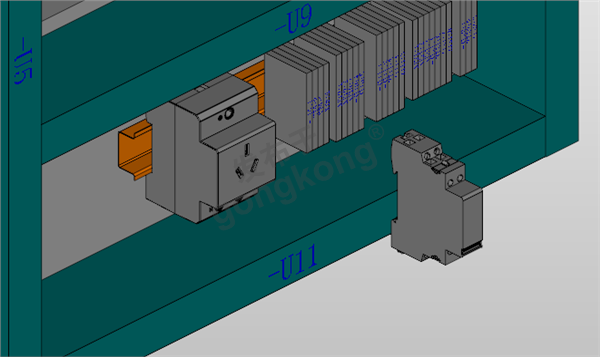

EPLAN3D布局,部件悬空是怎么回事,怎么放进去

给3D部件定义放置区域,放置区域会自动和最近的安装面贴合。安装板是自带安装面属性的,也可以自定义安装面
