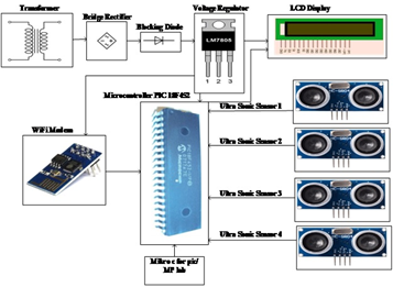

利用LabVIEW设计了一套适用于工业自动化领域的多通道液位监控系统,提升了稳定性与可靠性,实现了对 3 个独立容器的液位实时监测、自动控制及安全保护功能。

软件架构
上位机(LabVIEW 开发)
  1. 界面层
    • 前板设计:个动态液罐控件实时显示液位高度,支持设定值输入(数值输入框)、实际值显示(仪表盘)、状态指示灯(绿色 - 正常,红色 - 超限)。
    • 功能按钮:自动 / 手动” 模式切换、报警阈值设置、数据导出(Excel 格式)。
  2. 逻辑层
    • 通信模块:通过 Modbus TCP 协议与 STM32 通信,定时读取液位数据(100ms 间隔),发送控制指令(继电器启停)。
    • 控制算法:基于 PID 的液位闭环控制,根据设定值与实际值偏差自动调节进 / 出水阀开度。
    • 报警模块:当液位超过上限 / 低于下限时,触发声音报警并记录日志(含时间戳、通道号、液位值)。
下位机(STM32 开发)
  1. 传感器驱动
    • 霍尼韦尔传感器:通过定时器测量超声波脉冲时间,计算液位高度(公式:距离 = 声速 × 时间 / 2),每秒采样 5 次取平均值。
  2. 继电器控制
    • 双继电器冗余设计:每个通道由 2 个欧姆龙继电器串联控制(工作继电器 + 保护继电器),避免单点故障。
  3. 安全保护
    • 双浮球开关(施迈赛品牌):当系统失控时,浮球开关直接切断继电器电源,强制停止水泵动作。
