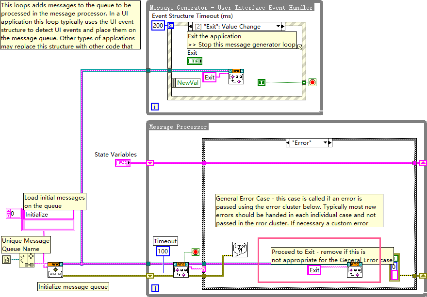

在 LabVIEW 编程中,实现不同循环间的有效通信是构建复杂应用程序的关键。本模板展示了如何利用 AMC(Application Model Class)库在单个 VI 中实现循环间的通信,它为 LabVIEW 开发者提供了一种高效、可靠的内部数据交互解决方案。
一、功能概述
该模板的核心功能是在单个 LabVIEW VI 内的多个循环之间建立通信通道,使不同循环能够进行数据交换和协同工作。无论是并行运行的循环,还是具有不同执行周期的循环,都可以通过 AMC 库实现:
  • 数据的传递
  • 状态的同步
  • 事件的触发等操作
这有助于实现更灵活的程序架构设计,提升程序的模块化和可维护性。

假设我们要开发一个温度监测与报警系统。在该系统中,有一个循环负责实时采集温度传感器的数据,另一个循环负责判断温度是否超过设定的阈值,并在超过阈值时触发报警。
  1. 在 VI 初始化阶段,使用 AMC 库创建一个用于传递温度数据的通信通道。
  1. 采集温度数据的循环在每次采集到新数据后,调用 AMC 库的发送函数将温度值写入通信通道。
  1. 判断温度阈值的循环则不断通过 AMC 库的接收函数从通道中获取温度数据,并与设定的阈值进行比较。
  1. 当温度超过阈值时,该循环还可以利用 AMC 库发送一个报警事件信号,通知其他相关循环或模块进行报警处理,如点亮报警指示灯、发出声音警报等。
通过这个例子可以看到,使用 AMC 库实现循环间通信,能够使程序的各个部分分工明确,协同工作,高效地完成复杂的任务。
