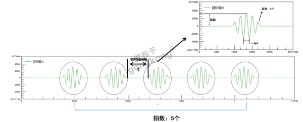

n  正弦拍波试验(Sine Beat
拍波激励是瞬态冲击试验中常见的形式之一,拍波试验也常称为正弦拍频试验,主要用于耐震或抗震试验,特别是构造物受到短时间的脉冲力和周期性力冲击后的环境情况。产品在固定频率上用若干预定的正弦拍频振动激励,这个固定频率是预定频率或者产品的自振频率,类似于拥有一个共振频率的单纯构造物的地面受到水平方向地震波,试验后确认其健全性。在独立的正弦拍频之间有一个间歇,以允许产品的自响应衰减。
波形如下图,试验条件中需掌握振幅幅值、正弦波的频率、波形长度(波数n和拍数)。波形是调制的正弦波,频率为试验结构体的自振频率,以期望产生共振效应,其幅值被一个长周期正弦波所调制。

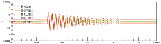

n  衰减正弦(Decayed Sine
在舰载机弹射起飞和拦阻着陆冲击试验中,一般可用衰减正弦波进行模拟,即其信号为特定频率下,振动幅值逐渐衰减的过程,可设置振动峰值,阻尼比、波数等参数,如下图所示。

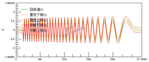

n  线性调频(Sine Burst
线性调频激励类似于正弦波,其幅值固定,只是其频率并非固定,是一种频率随时间线性变化的信号,其频率可在设定频段内逐渐上升或下降,如下图所示。
线性调频:频率上升
线性调频:频率下降

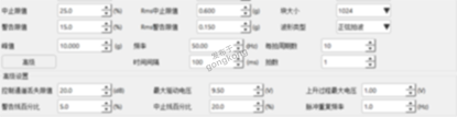

n  试验安全保护设置多样化
在瞬态冲击试验中,为防止测试产品的过试验,保证产品测试安全,NTS.LAB为试验设置了不同的试验安全保护措施,可设置有效值中止、警告限值、驱动电压限值等,防止过试验,保证测试安全。
试验安全设置
