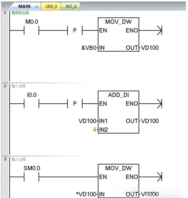

1.老版本的PLC间接寻址功能:3.0以下版本的PLC做间接寻址需要至少分以下3步,如图所示:建立指针、地址偏移、读取地址中的数据。

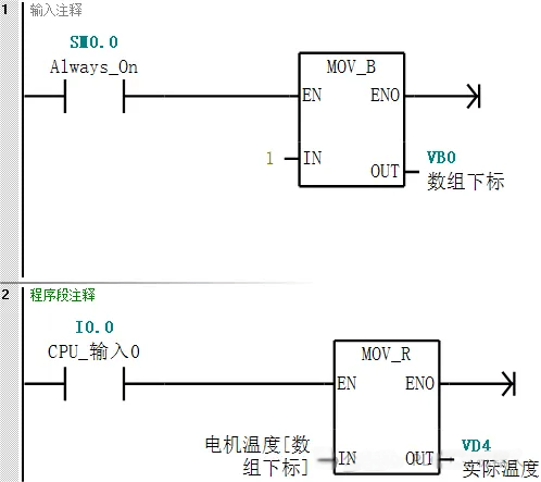

2. 新版本的SMART PLC的间接寻址则是采用数组的方式:通过改变其下表值就可以实现间接寻址,具体使用方法如下:
(1)在"全局变量表"中建立一个名称为"电机温度"的数组,其中包括5个元素,其下标值是从0至4,每个元素的数据类型都是"REAL"。如电机温度[0]是第0个元素,如电机温度[1]是第1个元素,那么我们编程的时候只要改变中阔号的里数值就改变了地址。如下图所示"电机温度[0]"的地址是DB2.DBD4,"电机温度[1]"的地址是DB2.DBD8.
(2)程序编写
程序段1是将"1"传送给VB0地址,程序段2是当接通I0.0时,将电机温度[1]里的值传送给VD4。如果将VB0中的数值改为2,则可以将将电机温度[2]里的值传送给VD4,这样就很方便的实现了间接寻址的功能。

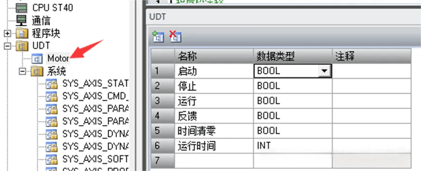

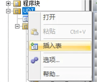

(1) 200SMART PLC的UDT数据类型建立

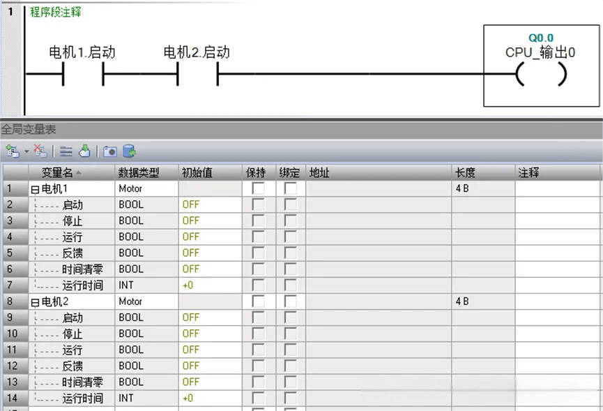

在软件的项目树中点击“插入表”,然后新建1个名字为“Motor”名称的UDT数据类型。其中包含“启动”“停止”“运行”等变量。

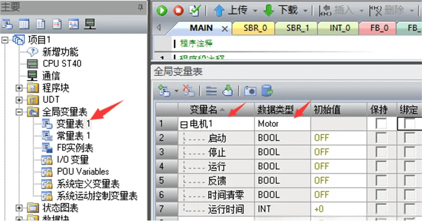

在“变量表1”中新建1个变量,名称为“电机1”,数据类型为我们建立的“Motor”,其中“Motor”包含的变量有“启动”“停止”“运行”等。
(2)引用UDT中数据类型:引用的UDT变量是通过变量名称的方式,如下图所示。

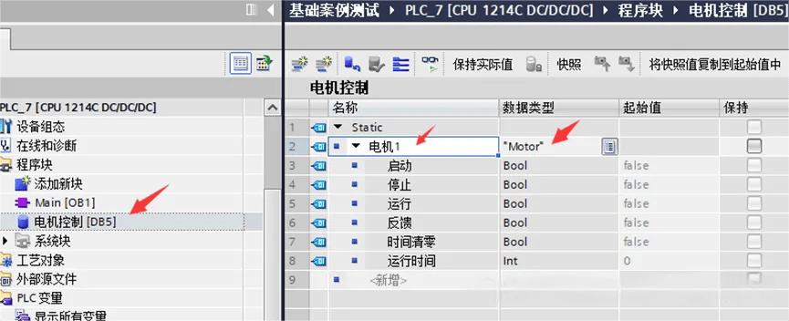

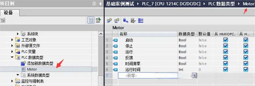

在软件的项目树中的数据类型下新建名称为“Motor”的UDT数据。
新建DB数据块,然后在数据块中新建名称为“电机1”的数据。其中“Motor”包含的变量有“启动”“停止”“运行”等。
(2)引用UDT中数据类型:它引用UDT数据还是比较简单的,直接可以拖拽的方式。

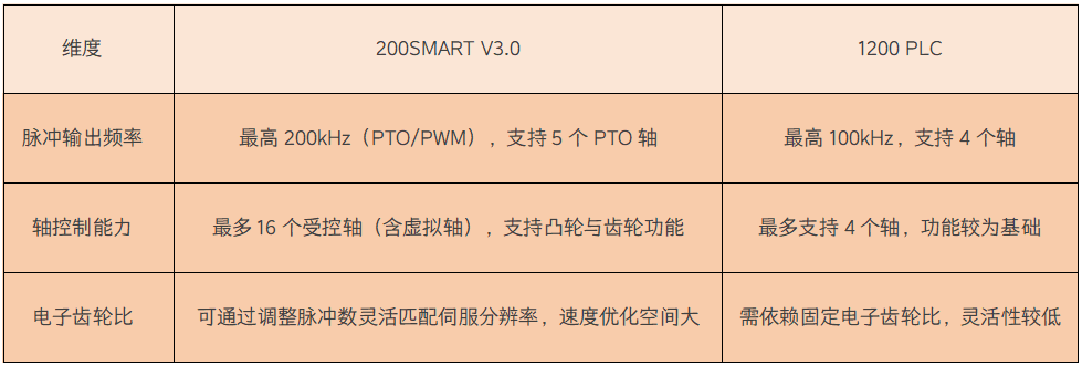

技术亮点:200SMART V3.0新增PLCopen标准指令集,支持变量编程,可直接调用运动控制向导生成代码,降低开发门槛。
