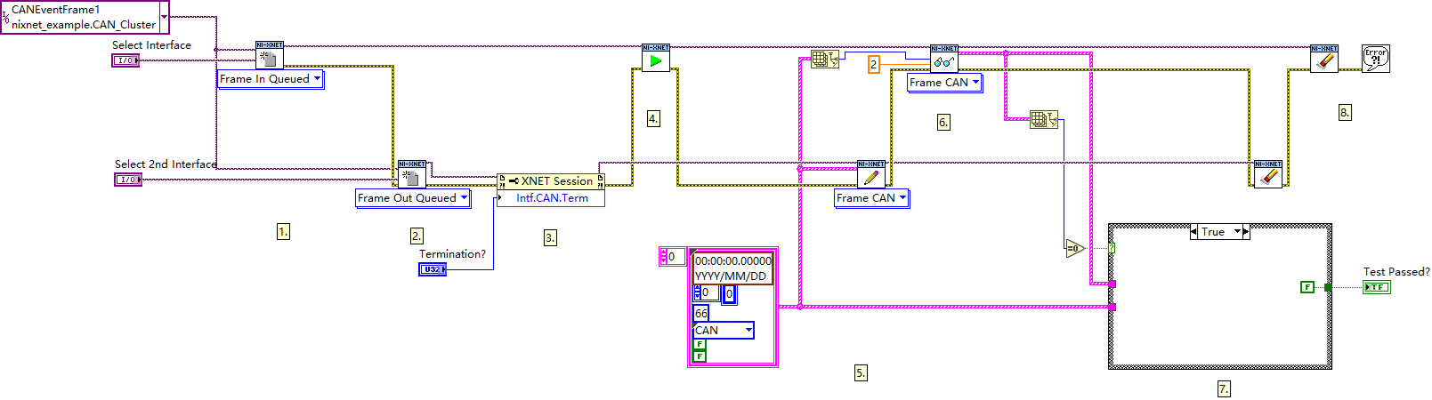

该程序是基于 NI LabVIEW 平台开发的 CAN(Controller Area Network,控制器局域网)通讯测试程序。主要功能是对 CAN 通讯过程进行模拟、数据传输与验证,确保 CAN 通讯的正常运行和数据的准确传输。
程序详细说明
  1. 接口选择(步骤 1)
    • 功能:通过 “Select Interface” 和 “Select 2nd Interface” 控件,用户可以选择 CAN 通讯所使用的接口。这是整个 CAN 通讯的起始设置,决定了后续数据在哪个物理通道上进行传输。
    • 原理:LabVIEW 通过与 NI 的硬件设备(如 CAN 接口卡)进行交互,识别并配置用户选择的接口,为后续的通讯操作做准备。
  2. 创建队列帧会话(步骤 2)
    • 功能:分别创建 “Frame In Queued” 和 “Frame Out Queued” 的 XNET 会话。这两个会话分别用于输入队列帧和输出队列帧,相当于在 CAN 通讯的发送端和接收端建立数据缓冲机制。
    • 原理:基于 NI 的 XNET(NI-XNET 是 NI 公司用于汽车网络通讯测试的软件工具包)技术,在 LabVIEW 环境中构建虚拟的帧队列,按照一定的规则管理和调度要发送和接收的 CAN 帧数据。
  3. 终端配置(步骤 3)
    • 功能:通过 “Termination?” 布尔控件,用户可以选择是否在 CAN 通讯卡上启用终端电阻。当通讯电缆没有自带终端电阻时,启用此功能可以避免信号反射等问题,保证信号传输的稳定性。
    • 原理:CAN 通讯中,终端电阻是为了匹配总线阻抗,防止信号在总线末端反射。NI 的 CAN 接口卡支持通过程序控制内部终端电阻的开启与关闭,以适应不同的硬件连接情况。
  4. 启动输入会话监听(步骤 4)
    • 功能:启动输入会话,使其开始监听 CAN 总线上的数据。这一步是接收数据的准备工作,让程序处于随时接收总线上传输过来的 CAN 帧的状态。
    • 原理:利用 NI-XNET 提供的驱动和接口函数,在选定的 CAN 接口上设置监听模式,实时捕获总线上的 CAN 帧信号,并将其转换为 LabVIEW 能够处理的数据格式。
  5. 数据发送(步骤 5)
    • 功能:将 “Frame Out Queued” 中的 2 个 CAN 帧数据发送到 CAN 总线上。这是数据传输的主动操作,把预先准备好的数据发送出去,供接收端接收和处理。
    • 原理:通过调用 NI-XNET 相关的发送函数,将存储在队列帧中的数据按照 CAN 通讯协议的格式,逐帧发送到 CAN 总线上,实现数据的物理传输。
  6. 数据读取(步骤 6)
    • 功能:读取输入会话在 CAN 总线上接收到的数据。在发送数据后,接收端需要获取总线上的数据,以便后续进行验证和分析。
    • 原理:基于 CAN 通讯的接收机制,NI-XNET 的接收函数会不断扫描 CAN 总线,一旦检测到有符合接收条件的 CAN 帧,就将其读取并存储到程序的内存空间中,供后续处理。
  7. 数据比较与测试验证(步骤 7)
    • 功能:将发送的数据和接收到的数据进行比较,判断通讯过程中数据是否完整、准确。如果数据一致,则 “Test Passed?” 输出为 True,表明 CAN 通讯测试通过;否则为 False。
    • 原理:通过 LabVIEW 的比较函数,对发送前存储的原始数据和接收后的数据进行逐字节或按帧结构比较,依据比较结果输出测试是否通过的逻辑判断。
