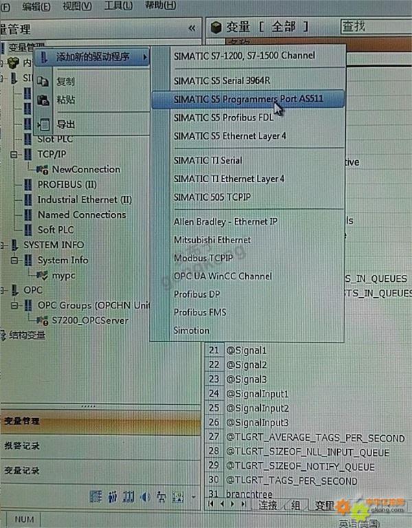

客户使用的是Mini ETH-PPI模块,现场PLC为S7-200SMART,实现功能是直连WinCC7.4,不通过OPC方式,直接使用WinCC自带TCP/IP驱动连接。 问题描述:WinCC7.4变量管理中,新建驱动找不到SIMATIC S7 Protocol Suite这个选项,TCP/IP驱动是在这个选项里中的一个子选项,所以,这个自然也是找不到。
可能原因:有可能是安装WinCC时安装各个驱动步骤中遇到错误,或者没有安装成功。

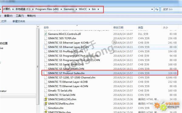

解决方法:在网上找下这个对应的驱动文件:SIMATIC S7 Protocol Suite.chn,直接将这个文件下载到电脑中,然后拷贝到西门子WinCC安装路径的bin文件夹中,然后重新启动WinCC,再次尝试查找这个驱动。或者将我这里的提供的文件SIMATIC S7 Protocol Suite.chn(本人电脑安装WinCC版本为7.3版本,如果不适用高版本WinCC,还请自行查找对应版本文件)
SIMATIC S7 Protocol Suite.chn驱动文件可下载附件
以Windows7默认安装路径为例:SIMATIC S7 Protocol Suite.chn驱动路径如下:
