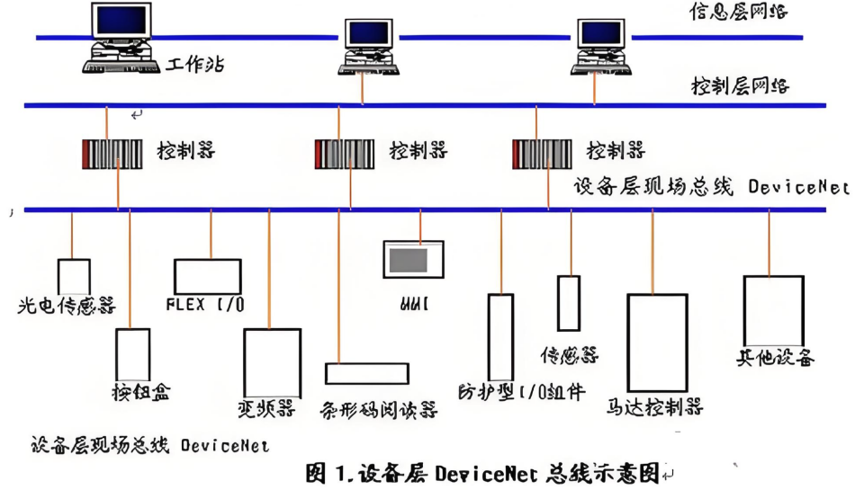

1. 工业设备互联
广泛用于连接驱动器、传感器、执行器、变频器等设备,通过减少硬接线降低成本,提升系统灵活性34。
典型应用包括烟草生产线标识设备的数据传输(通过ModbusTCP转DeviceNet网关实现跨协议通信)1。

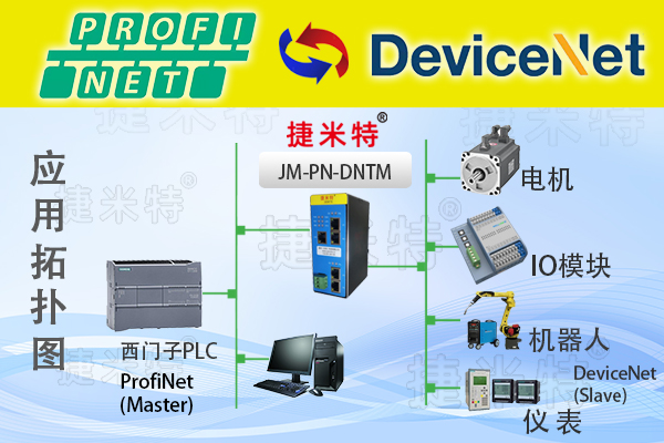

DeviceNet主站通讯模块
ProfibusDP从站转DeviceNet主站
JM-DP-DNTM
DeviceNet主站转Modbus RTU
JM-RTU-DNTM
DeviceNet主站转Profinet从站
JM-PN-DNTM

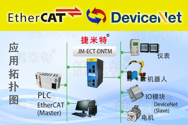

DeviceNet主站转EtherCAT从站
JM-ECT-DNTM

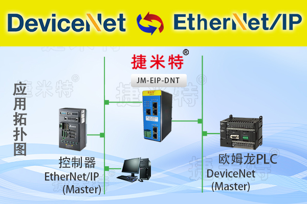

DeviceNet主站转EtherNet/IP从站
JM-EIP-DNTM

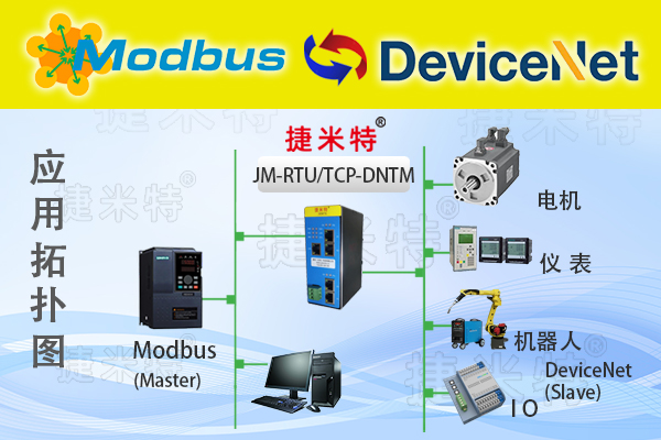

DeviceNet主站转Modbus TCP
JM-TCP-DNTM

EtherNet/IP主站转DeviceNet
JM-EIPM-DNT

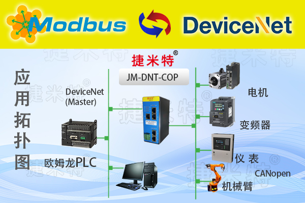

DeviceNet从站转CAN
JM-DNT-CAN

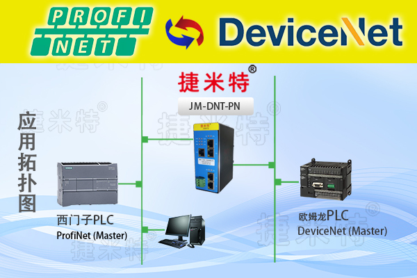

ProfiNet从站转DeviceNet从站
JM-DNT-PN

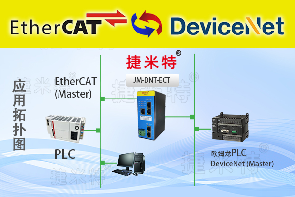

EtherCAT从站转DeviceNet从站
JM-DNT-ECT
