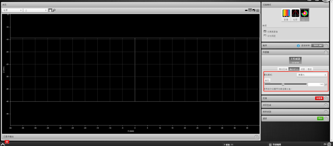

在图像采集方面,曝光时间、曝光模式、提高精度的算法的影响都体现在频率上,即扫描速率。
所以可以适当降低曝光,提高增益可以提高一定的频率。频率的大小也取决于3D传感器本身的硬件性能。

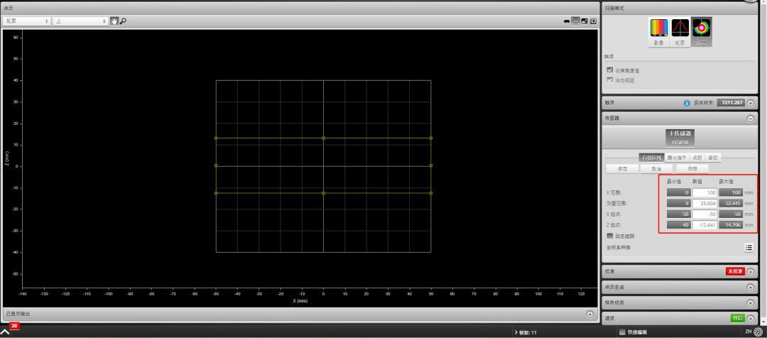

除此之外,减少传感器自身感光区域,设置小ROI,只框选所需要的区域,减少不必要的3D数据,也可以提升扫描速率。
扫描速率与检测时间
在设置好曝光、ROI等相关参数后,如何查看能达到的扫描速率?又该如何计算是否能够满足设备对检测时间的要求呢?
在Gocator软件内部的【扫描】-【触发】-【最高帧率】可以轻松查看。
