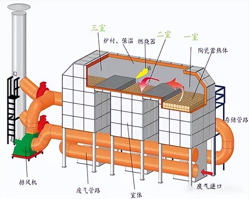

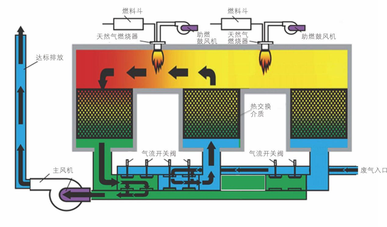

根据资料显示,处理VOCs废气的常用技术有燃烧技术、吸收技术、静电吸附技术、生物净化技术以及微波深紫外技术等等;而RTO就是一种主要利用燃烧技术打造而成的新型高效VOCs废气处理设备,该设备一般由过滤室、蓄热室、旋转体、净化系统、燃烧室及气体吸收装置、导热油交换器、风机、阀门、开关、控制系统、工作台和排气装置等组成。
具体工艺流程是将VOCs废气经过过滤室,再进入到蓄热室,最后到燃烧室,并在燃烧室内加热升温到800℃左右,使VOCs废气氧化分解成CO2和H2O;而氧化后生成的高温烟气再通过另一个蓄热室释放热量,待烟气温度进一步降低后,再排至到室外大气。
单个蓄热室在进气、清扫、排气三种状态之间反复切换,一个循环后,VOCs废气进入到上一循环时排出净化气的蓄热室,而原先进入VOCs废气的蓄热室则用净化气或空气清扫,并将残留未反应的VOCs废气送回至燃烧室氧化,最后与净化气一起从冲洗过的蓄热室排出。
该过程不断循环交替,有效地降低了废气处理后的热量排放,同时节约了废气氧化升温时的热量损耗,使得废气在高温氧化过程中保持着较高的热效率(热效率95%左右),其设备安全可靠、操作简单、维护方便,运行费用低,有数据显示,VOCs废气的净化率高达99.5%。

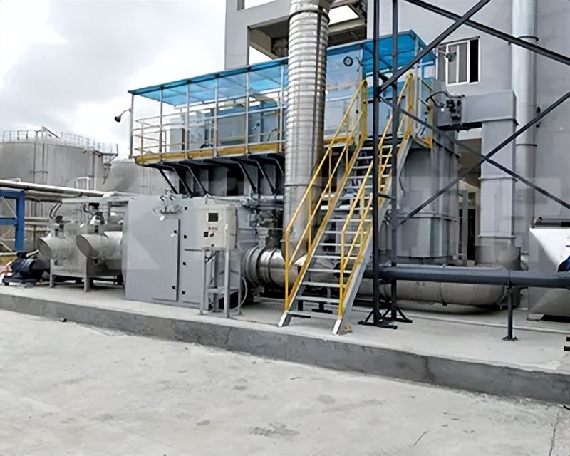

由于RTO废气处理设备体积巨大,操作流程繁琐,在使用过程中逐渐暴露出一些安全问题,主要为火灾、爆炸、毒气泄漏等。大部分都是由于操作不当,管理不规范、麻痹疏忽引起,此外,也有设计考虑不周,自动控制品质太差、失灵等情况而导致的危险隐患迟滞警报。
而根据报道显示,近几年有不少RTO设备发生安全事故,如2015年江苏某化工企业的RTO设备发生了两次爆炸;2019年山东某企业的RTO设备因废气浓度升高引发了爆炸;2019年安徽某制药厂RTO设备因废气中甲醇浓度突然升高而导致爆炸,爆炸声前后2 次。
虽然上述事故并没有造成人员伤亡,但却造成了重大损失,严重影响了企业的正常运营;同时这些事故也在警示我们,若不做好安全风险控制措施,那么就一定会有下一次事故的发生!

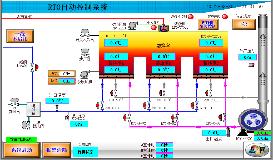

1、每个风机阀门燃烧机都具有手动自动两套控制逻辑系统,能通过触摸屏单独设置成手动工作还是自动联动工作。
2、自动模式下,PLC自动打开废气通向RTO的进气电动阀,关闭直排阀门,从生产线过来的废气通过风机进入RTO管路,并进入蓄热室A,被逐渐加热到800℃左右,开始正常工作。
3、PLC能根据触摸屏用户设定的温度参数,自动调节燃烧机火力大小和相关的阀门,使得温度始终稳定在800℃左右。
4、通过由PLC控制的阀门的不断切换,废气周期性地分别进入蓄热室A、蓄热室B、蓄热室C轮换进行蓄热与放热。
5、具有安全连锁功能,要保证阀门和风机联动,启动时先开阀门后启动风机,停机时先停风机后关阀门。
6、具有远程监控物联网云平台功能,方便用户在手机或电脑上能随时随地监控操作设备。
7、具有报警通知功能,当设备出现异常时,能以微信、邮件、短信等方式告知用户。

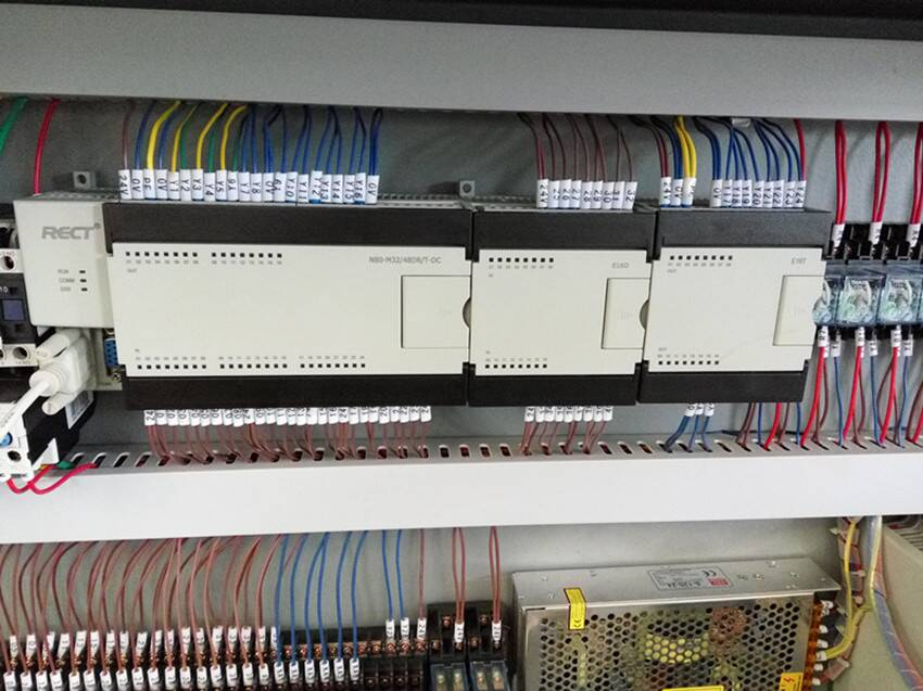

PLC控制柜照片
触摸屏操作画面

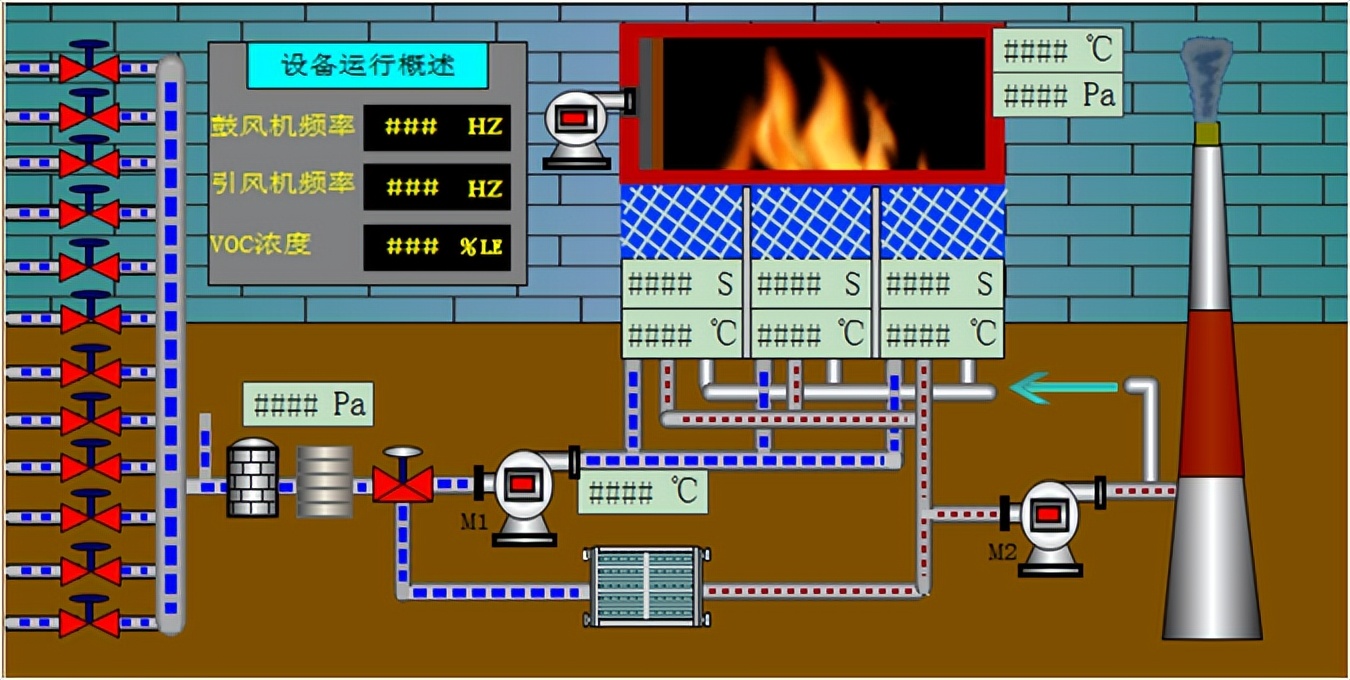

手机微信APP电脑远程物联网云平台画面

3、配置了远程网关和物联网云平台,可以将设备运行数据等传至物联网云平台,用户可以使用电脑或者手机随时随地监控到设备状态,更加智能化。

5、PLC集成度高,自带模拟量输入输出,整个电气和自控系统可以集成在一个控制柜内,合理布局,既避免了干扰,又节约了空间。
