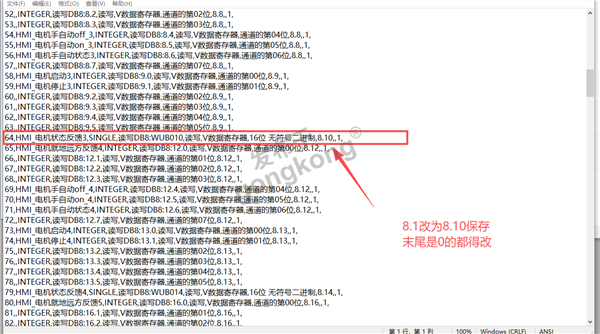

这几天在做MCGS的工程,需要建立很多新通道,于是想把设备信息导出到excel做,然后再导回去,可出现问题了,原来的通道有的变了。。。
于是把最原始的设备信息导出到EXCEL后,再保存,重新导入到MCGS后就出错啦。。。EXCEL内容什么都没变,不知道为什么,求解答
图1是原始的通道列表,图2是导出后保存再导入的
索引0004 就变了  后面还有很多都变了
