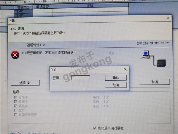

破解西门子S7200子程序步骤与方法
西门子(Siemens)PLC 浏览:797 回复:7 收藏
知冷者2016  2018-05-02 16:42
破解前必读:西门子S7200子程序步骤与方法
西门子S7-200子程序(即POU)加了密码,怎样解开密码?
第一步:去网上下载破解工具(不同版本破解工具不一样)

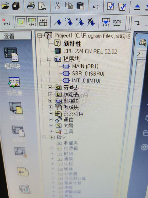

第二步:只要覆盖“datamanagers200.dll”文件就可以了,不过要注意不同版本MicroWIN 有不同的“datamanagers200.dll”文件。覆盖路径C:\Program Files\Siemens\STEP 7-MicroWIN V4.0\bin
第三步:替换完成后,点击查看---属性---保护---验证就可以了。
