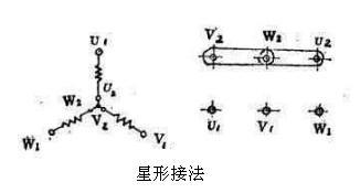

大家好,有一台电机,电机名牌是这样写的:400V/690V 接法 三角/星型 电机3KW
我现在的三相电是400V 用变频控制实际电机接的为星型
请问大家这样接好还是应该接三角,两种接法差异是什么?

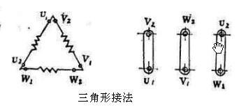

电压400V时是三角形接法,电压690V时是星形接法。
问题是我现在的三相电是400V 而我现场用变频器控制电机,接法为星型,现在也可以运行,
最好把电机接成三角形接法,才能达到额定电压加在电机上。

电机无论是380V角接还是690星接加在每相绕阻的电压都接近380V
所以电动机的功率为3kw不变,你现在380V星接,每相绕阻电压为220V
电动机现在的输出功率已经小于3kw了

三角形时,绕组两端的电压是线电压,也就是690V
星形时,绕组两端的电压是相电压,也就是400V
由此可知,三角形接法可以提供的动力输出更为强劲。而星形接法时,电机的损耗更小。如果楼主现在用着没啥问题的话,就保持星形接法,理论上可以让电机拥有更长的使用寿命。如果楼主觉得使用过程中电机的动力输出略显不足的话,可以换成三角形接法,从而获得更强的动力输出。当然,如果换三角形接法的话,变频器这边也需要相应的调整。。。
感谢各位提出自己的高见,我现在星接使用一年已经烧了2个电机,现在不敢再这么用了,已改为角接,不过电流大了一倍吆
