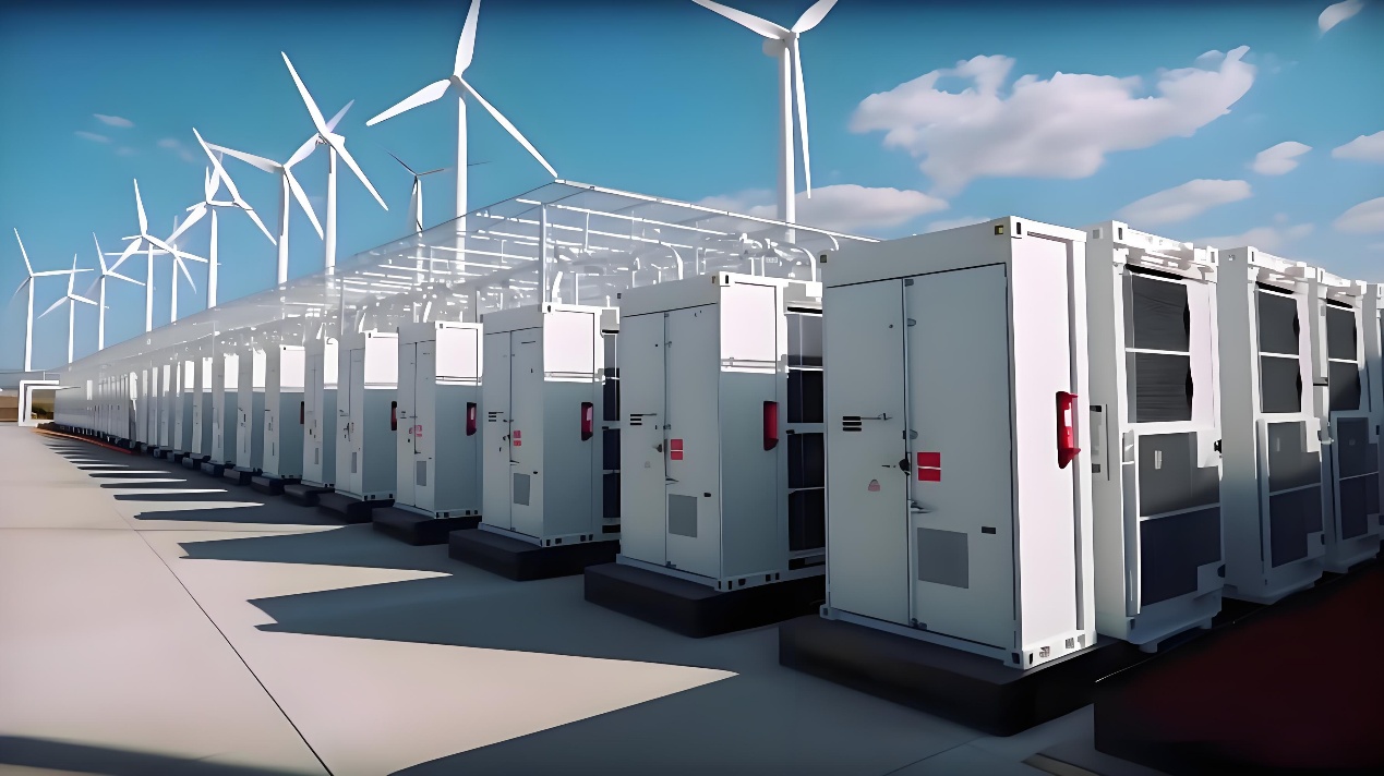

1、项目概况
某电网侧储能电站部署32台储能集装箱,每台集装箱内部包含BMS电池管理CAN、PCS变流器CAN、消防温控CAN三套总线,实时传输电芯电压、PACK温度、充放电功率、消防烟感、温控风机状态数据。原有运维调试模式存在多重限制:集装箱机房空间密闭、多设备集中排布,有线CAN采集线缆大量布设会挤占检修通道,线缆杂乱易与高压母线接触引发短路安全隐患;集装箱内部设备故障排查需打开舱门、接入有线适配器,单箱调试拆装线缆耗时15分钟,电站32台集装箱逐台调试单日无法完成;机房高压设备电磁辐射强,普通无线网关受干扰频繁断连,充放电关键数据丢失;运维人员无法在机房中控室远程调取单台集装箱CAN报文,必须现场登箱操作,运维效率极低。
