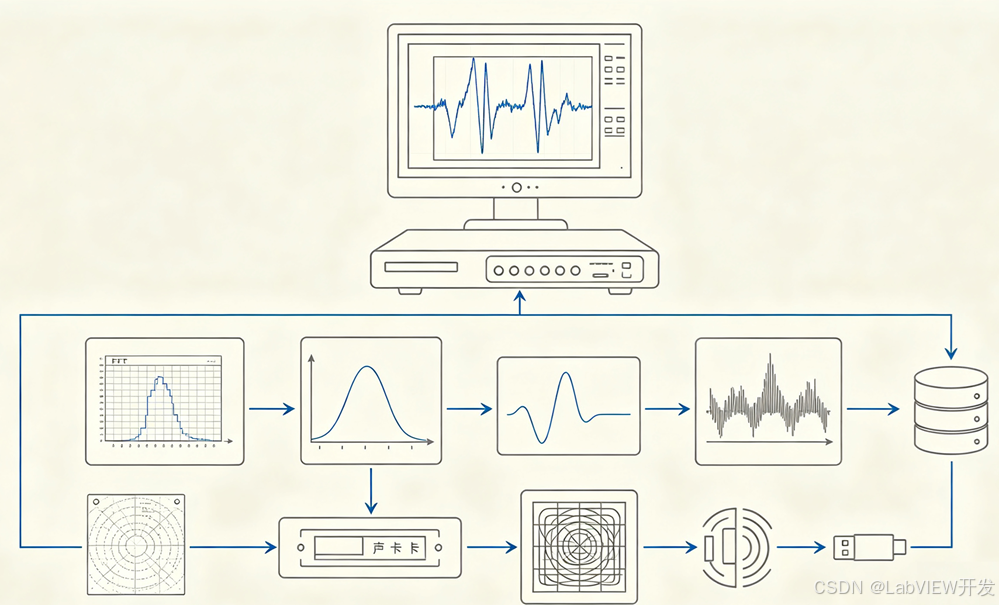

01 技术方案概览
本系统的核心技术方案如下表所示,涵盖了通信协议、核心算法、传感器选型与数据存储等关键维度:
编辑
技术维度
具体方案
通信协议
USB
核心算法
FFT、低通滤波、队列
数据存储
数据库

06 系统架构:6大模块
基于 LabVIEW 8.2 开发平台,这套虚拟示波器系统由6大功能模块构成:
│                  虚拟示波器系统                       │
│  1. 前面板     │ 操作界面:波形图、按钮、参数显示       │
│  2. 数据采集   │ Sound Input 三兄弟:Configure→Read→Clear│
│  3. 数据处理   │ 四则运算 + FFT + 低通滤波 + 插值      │
│  4. 波形显示   │ Case结构:5种模式切换                  │
│  5. 参数测量   │ FFT算频率,约10次/s,误差~5Hz         │
│  6. 存储/回放  │ WAV保存、位图截图、波形回放            │
