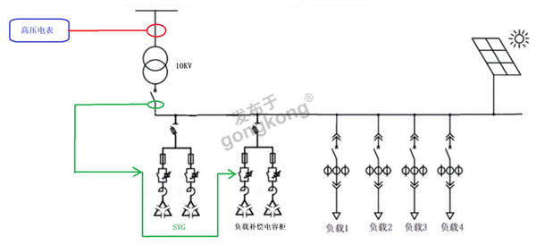

一、厂区 SVG 持续发烫、电容柜躺平休眠,这套动静补偿方案踩了大坑
前段时间对接一家配套屋顶光伏的加工厂区,电工师傅上门求助,遇到的问题几乎是行业共性踩坑案例。
厂区车间冲击负载多,电压波动明显,为兼顾动态调节能力与设备投入成本,厂里投入资金配齐SVG 动态补偿 + 传统电容柜成套补偿装置。
最初设计单位给出共用一组 CT 串联组网方案,宣传思路十分诱人:SVG 毫秒级快速响应搞定瞬时无功波动,负载工况平稳后由电容柜承接稳态无功,让 SVG 降载减负,动静搭配兼顾性能与性价比。
设备投运后各类异常问题持续出现:
电工日常巡检总能发现 SVG 整机持续满负荷运行,散热风扇 24 小时高速运转,机身温升严重;一旁配套的电容柜几乎全程无投切动作,长期处于闲置休眠状态。
班组先后更换补偿控制器、反复调试投切阈值、扩容电容容量,多次停电整改都没能改善现状。所有人首反应都怀疑是 SVG 硬件质量缺陷、或是电容接触器出现故障。
结合现场实测工况数据,今天拆解这套看似完wan美的动静组合方案,揭开串联共 CT 组网的底层缺陷,告诉你为什么高价加装 SVG,核心性能却发挥不出来。
图1:错误共CT串联组网接线图
二、别再迷信 SVG + 电容柜搭配!共 CT 组网从根源打乱补偿逻辑

三、共 CT 串联致命缺陷:SVG 长期满载,根本等不到电容接替稳态负荷
1. 设备响应速度差距悬殊,SVG 被迫包揽全部动态无功
SVG 补偿响应为毫秒级,电容柜投切动作是秒级,两者调节速度相差巨大。
车间设备启停、光伏出力波动带来瞬时无功变化时,SVG 会瞬间全额抵消无功缺口,系统无功数值直接归零。
共用 CT 无法检测到剩余无功需求,动作滞后的电容柜接收不到投切指令,全程不会启动工作。
2. 全程无 “SVG 稳载、电容接替" 工况,SVG 长期满负荷输出无法减负
整套补偿系统形成固定死循环:所有动态波动无功全部由 SVG 单独承担,只有无功总量超出 SVG 额定容量上限,电容柜才会被动投入兜底补偿。
全程不存在稳态无功交由电容承接、SVG 降载休息的理想工况,SVG 只能持续满负荷动态输出,没有机会退出稳态无功实现减负。
3. 高价 SVG 沦为普通大容量电容,核心优势全部浪费,设计高价低效
长期超负荷运行带来的直接弊端十分突出:
原本花费高额成本采购 SVG,核心价值在于毫秒级动态响应、精准稳压、抑制无功剧烈波动;但在这套错误组网模式下,最终运行效果和单纯加装一组大容量电容没有区别,SVG 具有的动态调节、稳压抗波动核心优势被浪费。
企业额外投入 SVG 的采购、安装成本,却没有得到对应的电能质量提升效果,属于典型的高价低效设计,还会加速 SVG 设备老化、缩短整机使用寿命。

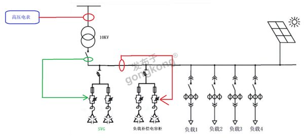

四、正确改造方案:独立采样分区控制,盘活 SVG 全部动态性能
正确改造思路:独立采样、分区控制、逻辑互锁
1. 拆分采样 CT 点位:SVG、电容柜分别单独采集专属 CT 信号,两套补偿设备采样线路分离,互不干扰;
2. 分层划分控制逻辑:SVG 专门负责冲击负载、光伏双向电流带来的瞬时动态无功调节;电容柜承接厂区长期稳定的基础稳态无功负荷;
3. 增设设备程序互锁:稳态无功优先由电容柜承载,SVG 仅负责小幅动态微调,工况平稳时 SVG 自动降载待机。
现场整改前后工况实测对比
Ÿ                      改造前:SVG 持续满载运行,机身高温;电容柜月度投切次数极少,仅超容后被动兜底,动态稳压、平滑波动功能全失效
Ÿ                      改造后:SVG 仅在负载波动瞬间短时出力,稳态无功由电容柜稳定承接,SVG 大部分时间低载待机,设备温升大幅下降,动态补偿、稳压性能全部正常发挥
整套改造无需更换 SVG、电容柜主设备,仅调整 CT 采样接线,低成本整改即可恢复整套设备完整性能,避免前期几十万设备投入白白浪费。
图2:正确独立采样组网接线图
