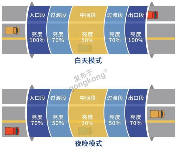

公路隧道智能调光控制系统的节能效果,取决于设备的安装位置和布设逻辑是否准确。车流量车速检测设备装在洞口前什么位置?洞外亮度检测器安装在什么高度?雷达型调光控制器和物联网调光控制器为什么要左右分开布设?基本段步长为什么是100米?
这些问题直接决定了系统能否在车辆到达前提前亮灯、能否实现分段精准调光、能否在保障行车安全的前提下最大限度节能。
隧道单灯.jpg编辑搜图
请点击输入图片描述(最多18字)
一、浙江巨川隧道智能调光设备组成
一套完整的隧道智能调光控制系统由以下设备构成:
1. 车流量车速检测设备:检测车辆进入隧道的速度和数量,为入口段照明提供触发信号。部署于距隧道洞口250米处,依托门架或立柱安装。250米的提前量保证车辆到达入口段时灯具已切换至目标亮度,实现“车未到、灯先亮”。
2. 洞外亮度检测器:采集洞外自然光照度平均值,为入口段加强照明亮度提供依据。安装于距地面1.5米高度(相当于驾驶员视线高度),正对洞口方向20°视场采集数据。1.5米高度使采集的亮度数据更接近驾驶员实际感受到的洞外亮度。
3. 雷达型调光控制器:接收车辆检测信号并执行调光指令。部署于隧道入口段、过渡段、出口段行车方向左侧各段起点,以及基本段每100米间隔左侧布设。布设于行车方向左侧,与右侧控制器形成交叉覆盖,确保单一方向设备故障时调光功能不中断。
4. 物联网调光控制器:执行亮度调节指令。部署于入口段、过渡段、出口段行车方向右侧各段起点,基本段每100米间隔右侧布设。与左侧雷达型调光控制器形成冗余备份。
5. 物联网多模网关:收集各调光控制器数据,统一上传至管理平台,实现远程监控和策略下发。
6. 通信与组网:各控制器采用433MHz频段无线通讯模块和LoRa双模通信技术。控制器之间具有无线通讯功能,通讯具有容错能力和抗损毁功能——即使部分设备损毁,也不影响其他控制器及整个系统的安全运行和控制。

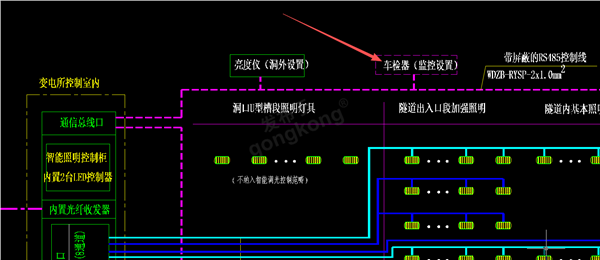

隧道调光控制柜内置隧道智能照明系统控制器和数显手动/自动转换器。搭配海内外灰度检测器,入口段亮度检测器,中间段亮度检测器。编辑搜图

隧道照明调光控制柜系统图.png四、应急照明
隧道应急照明不进行调光控制,在正常照明系统故障或市电中断时独立运行,保障隧道内基本照度。
