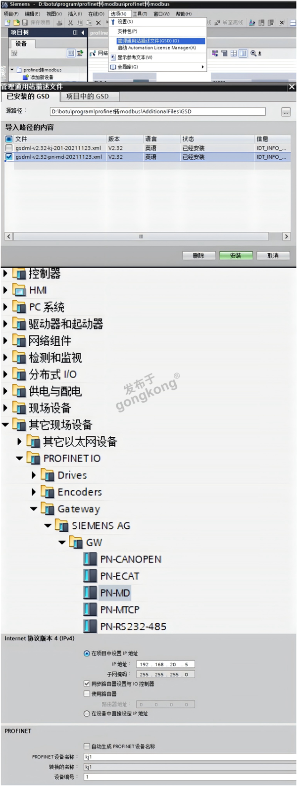

首先打开西门子博图编程组态软件,进入项目组态界面,点击软件菜单栏「选项」-「管理通用站描述文件(GSD)」,启动GSD文件安装功能。在弹出的文件选择窗口中,点击「浏览」,选中提前下载好的MODBUS转PROFINET网关对应GSD文件所在文件夹,选中文件后点击「确定」。软件会自动识别文件夹内的有效GSD设备文件,并在列表中显示设备型号,勾选对应网关设备文件,点击「安装」按钮,等待进度条完成安装。安装过程中请勿关闭软件或断开设备连接,避免文件安装不完整导致设备无法识别。GSD文件安装完成后,重启博图硬件目录生效,可在硬件目录的「PROFINET设备」分类下,找到已安装的MODBUS转PROFINET网关模块,后续可直接拖拽添加至PLC组态网络中。
网关PROFINET端IP与设备参数组态在博图硬件组态界面中,将添加的MODBUS转PROFINET网关接入PROFINET总线网络,完成PLC与网关的总线组网配置。核心需统一网关的IP地址与设备名称,保证后续网关配置软件参数与博图组态完全一致,否则会出现通讯掉线、设备无法识别故障。完成博图硬件组态后,需通过网关专属配置软件完成协议转换参数的详细设置,实现PROFINET与Modbus RTU的数据映射。首先安装对应型号的MODBUS转PROFINET网关配置软件,安装完成后打开软件,点击「新建项目」,在设备型号选型中选择GW-PN5001网关型号,项目新建完成后,优先配置PN(PROFINET)端参数,

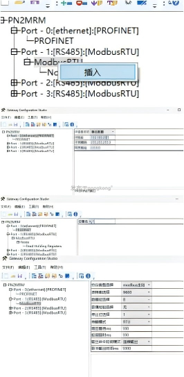

Modbus RTU通讯参数匹配配置,Modbus 485通讯参数必须与伺服从站设备参数完全一致,在网关配置软件中切换至Modbus RTU参数设置界面,本次案例伺服设备标准参数配置为:波特率9600bps、8位数据位、1位停止位、无校验位。同时重点注意通用配置规则:若伺服设备校验位设置为奇校验、偶校验,则数据位必须选择9位,严格匹配设备通讯协议要求。在输出命令轮询模式选项中,可根据实际自动化控制需求灵活选择,支持单次发送、连续发送、脉冲发送三种模式。本案例采用常规连续发送模式,保障伺服运行数据实时上传。

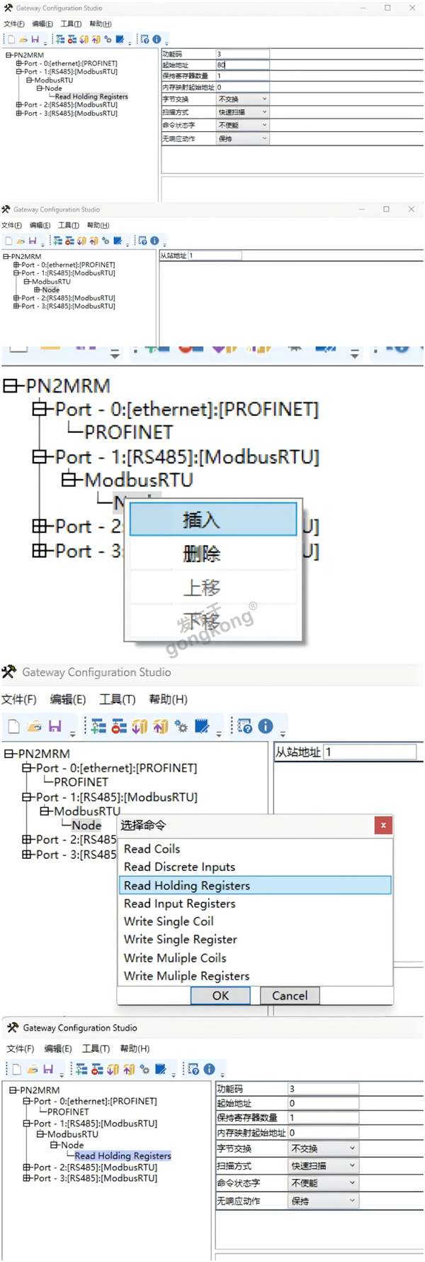

Modbus节点与功能码设置完成后,开始搭建Modbus从站通讯节点。在软件Modbus RTU配置栏空白处点击右键,选择「插入节点」,在节点地址栏填写本次伺服从站地址1,与前期博图组态的从站地址保持统一。节点创建完成后,继续右键该节点,选择「插入功能码」,根据伺服数据读取需求选择03号读保持寄存器功能码。若对功能码选型存在疑问,可通过软件右侧的功能码说明手册、设备参数对照表进行核对,确保选型准确。设备寄存器起始地址为十六进制0050H,需转换为十进制地址80,本案例设置连续读取2个寄存器地址的数据,覆盖伺服核心运行参数。将换算后的起始地址、读取寄存器数量依次填入软件对应配置栏。
数据内存映射与设备生效设置网关具备数据映射功能,可将Modbus RTU读取的伺服寄存器数据,精准映射至西门子S7-1200 PLC的PROFINET输入地址区,实现数据互通。本案例PLC输入映射地址为IW68~IW83,配置软件中内存映射起始地址与PLC IQ地址一一对应:伺服80号寄存器的数据,将精准映射至PLC的IW68地址,后续81、82等连续寄存器数据,依次向后顺延映射至对应IW地址,所有参数配置完成后,点击软件下载按钮,将全套组态参数下载至MODBUS转PROFINET网关设备中。
