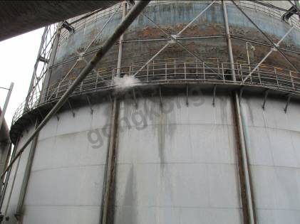

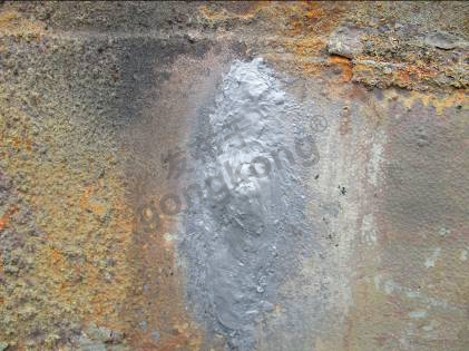

1. 煤气柜泄漏:问题与成因
湿式煤气柜广泛用于盐化工、煤化工、钢铁企业,储存半水煤气、焦炉煤气等。以本文涉及的15000m³气柜为例,介质为半水煤气,压力约350mmHg,温度50~60℃,碳钢材质,原始板厚4mm。

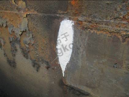

泄漏根本原因:
煤气中的H₂S、CO₂溶解于水封水形成酸性电解质,对碳钢壁板产生电化学腐蚀。加之气柜升降运行中的交变载荷,在应力集中区域(焊缝、拐角)萌生微裂纹,最终扩展为贯穿性裂纹状泄漏通道。现场表现为多处裂纹状渗漏,局部壁厚已减薄至不足2mm,被列为重大安全隐患。

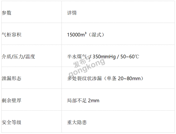

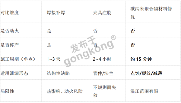

主流治理技术对比
(注:本文案例中的碳纳米聚合物材料修复方案由索雷工业提供技术与材料支持。)

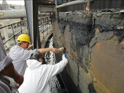

传统方案的硬伤:
1、焊接:动火作业需气体置换、连续检测,手续复杂;焊接热影响区可能引发二次开裂;壁厚<2mm时极易烧穿。
2、夹具注胶:对平面裂纹无法形成有效密封腔;密封胶长期耐介质性能不足,易老化复漏。
碳纳米聚合物材料修复的差异化价值:
①完全不动火,从源头消除爆炸风险;
②在线施工,避免停产损失;
③涂层兼具封堵与防腐双重功能,隔离介质继续侵蚀;
④可处理不规则裂纹、点蚀、减薄等多种形态。

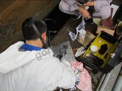

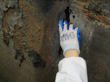

3.2 标准施工流程
①表面处理(质量控制关键)
铜刷清除浮锈,砂纸打磨至露出金属基体、粗糙度Ra≥6.3μm。边冲水边操作以降低可燃气体浓度。此环节占修复质量的60%以上。
②清洗
无水乙醇清洗打磨面,挥发干燥后进入下一工序。

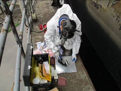

③底层封堵
调和快固材料,沿裂纹由外向内涂抹,初固化窗口期(10~20分钟)内止住漏点。

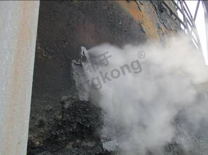

4.2 泄漏情况
4.3 治理实施
采用上述碳纳米聚合物材料分层堵漏工艺(SD2240封堵层+SD7101H加固层+SD8002防护层),不动火、不停产完成全部漏点治理,单点作业约15分钟。技术方案由索雷(SoLid)工业提供材料与现场指导。
