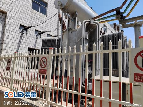

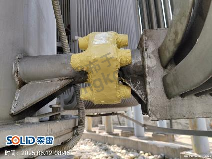

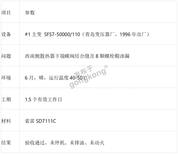

本文基于2025年6月威海文登热电厂#1主变蝶阀渗漏治理真实施工记录(采用索雷SD7111C碳纳米聚合物材料),给出一种已验证的解决方案。

二、数据速览

五、施工流程(7步)

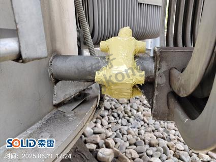

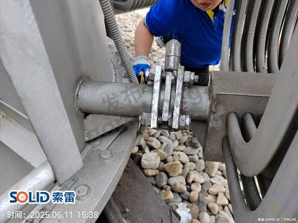

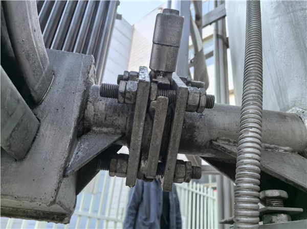

①螺栓复紧:加力杆逐一复紧8颗连接螺栓,先机械压缩间隙。
②表面预处理
清除油污 → 角磨机粗化蝶阀外端面
螺栓孔周围空间狭小,改用直磨机+旋转锉精细打磨
过长螺栓螺杆用切割片切除
无水乙醇反复清洗至无油膜
③结合缝填充:油灰刀将卫生纸沿缝一圈填塞密实,防止材料向内流失(该漏点渗漏极轻微,卫生纸作为阻隔层而非吸油用)。

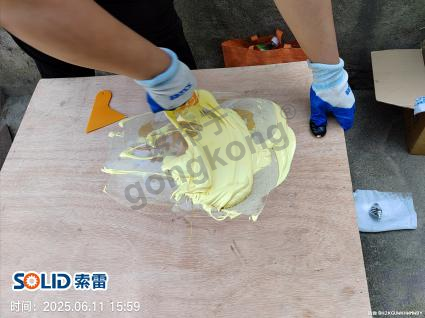

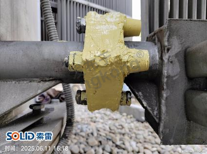

④材料调和与涂覆SD7111C每次调和半组,分多次配制防提前固化。黄刮板用力按压涂覆,确保与粗糙基体充分浸润。
⑤玻璃丝布增强:材料浸透后敷贴三层——作为抗裂骨架,同时仰面部位托住材料减少流坠。
⑥螺栓包裹:塑料杯作模具,SD7111C填实后套在螺栓头上,使材料包裹螺栓并自然过渡到基体。
⑦刮平排气+二次加固:刮板均匀刮涂。固化后打磨不平整处,薄涂一层SD7111C找平加固。

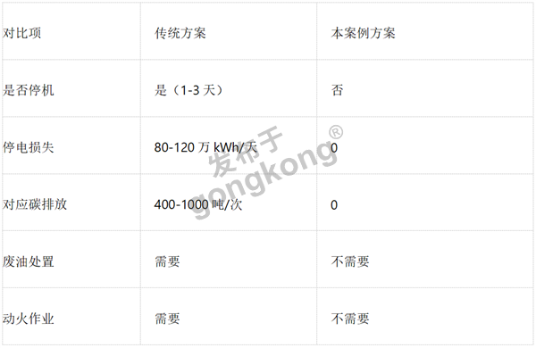

本案例主变保持运行,未产生停机损失。对比传统停电检修方案:
修复所用材料生产运输碳排放与所规避的停电碳排放相比可忽略不计。“不停机即减碳”是该技术路径被纳入绿色检修方案的核心依据。
