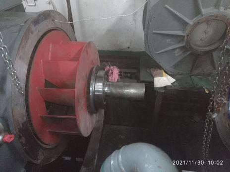

针对船载柴油发电机轴磨损,可采用碳纳米聚合物材料配合工装修复工艺进行在线修复,无需拆卸设备,6-8小时即可完成。

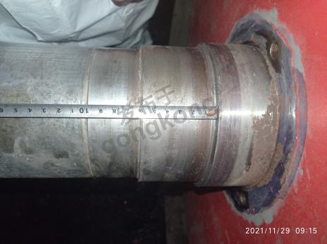

第一章 发电机轴磨损:故障现象与成因
一、常见现象与危害

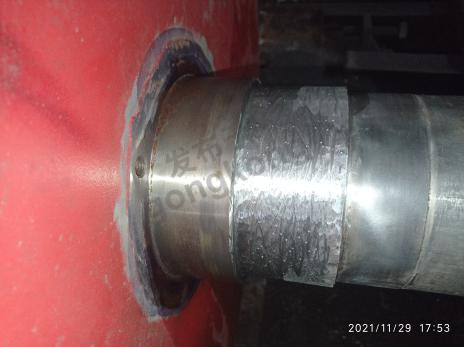

发电机轴磨损是船舶电力系统最常见的故障之一。当出现磨损时,设备通常表现出以下典型症状:
轴高温:轴磨损导致配合间隙增大,摩擦加剧,温度持续攀升,往往是故障的首发信号;
轴震动:磨损造成轴承与轴径配合松动,运转时出现异常振动;
轴承异响轴承跑圈:伴随周期性金属摩擦声,是磨损加剧的典型征兆;
润滑失效:磨损产生的金属碎屑污染润滑脂,加速轴承烧毁
以某矿石运输船为例,其船载柴油发电机在靠岸后传动侧轴承出现高温震动,拆卸后发现轴已明显磨损。若放任不管,轻则轴承烧毁,重则主轴报废,使船舶失去侧推动力。据统计,设备意外停机损失可达每小时数万元至数十万元。

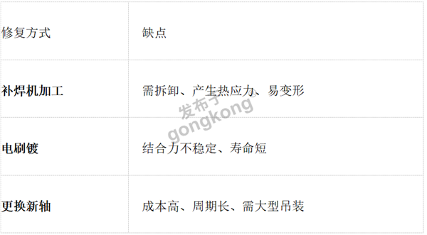

三、传统修复方式的困境
传统修复方式各有局限:
对于船载发电机,拆卸困难、船期紧张、运输不便,传统方法难以满足需求。碳纳米聚合物材料在线修复技术应运而生。

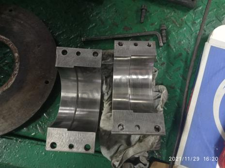

二、技术原理
索雷碳纳米聚合物材料修复技术利用材料机械性能和工装修复工艺实现在线修复
1、以未磨损部位为基准:保证修复后的同轴度满足运行要求;
2、工装精准定位:精加工专用工装,恢复原始轴径尺寸;
3、材料填充固化:涂覆材料、安装工装、固化成型。

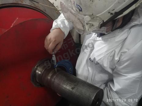

一、案例背景

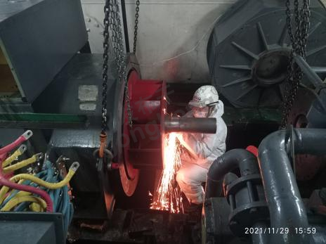

辽宁东宝集团一艘矿石运输船的船载柴油发电机,传动侧轴承出现高温震动,拆卸后确认轴磨损。设备参数:轴径Ф140mm,轴承型号6328,单边磨损0.1mm。
二、修复过程
采用工装修复工艺6小时完成:
1、测量与工装加工:精确测量,加工专用工装;
2、表面处理:除油、除锈、打磨至见金属原色(Ra≥12.5μm);
3、空试工装:确保工装严密闭合,同轴度间隙≤0.05mm;

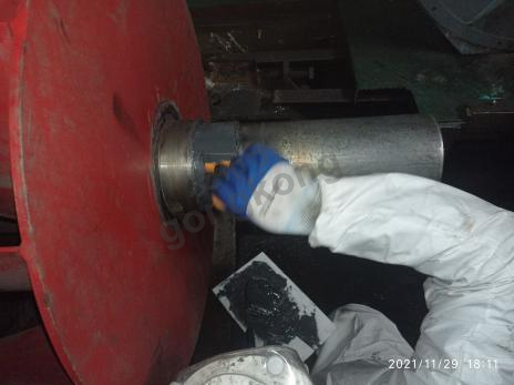

4、材料调和涂覆:按比例调和碳纳米聚合物材料,均匀涂覆;

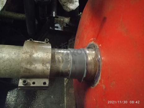

5、工装固化:涂抹脱模剂,装夹工装,80-100℃固化1小时;
6、拆除装配:打磨多余材料,热装轴承(110-120℃)。
三、修复效果
设备次日即达开机条件,轴径尺寸和同轴度精准恢复,通过企业验收。

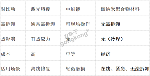

五、与激光熔覆、电刷镀比哪个好?
