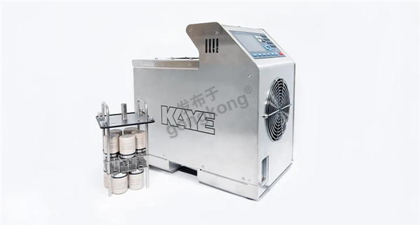

对于常规检查,在确保正确浸入深度和配合度的前提下,干井是适用的。对于更高精度要求,尤其是直式探头,温度校准油槽可提供更好的均匀性和更可靠的结果。
温度数据记录器应选用哪种校准方法?
校准方法的选择应与传感器设计和所需精度等级相匹配。
  • 软线传感器:适用于,可实现快速周转
  • 直式传感器:需使用,以确保充分浸入和均匀性
如需对这两种方法进行实际对比,请参阅干井油槽:实用选择指南》
同时,校准容量也是需要考虑的重要因素。先进的能够同时校准多个数据记录器,在保证精度的同时提高操作效率。
校准流程中一个常见误区是将传感器和电子元件视为相互独立的实体。实际上,两者共同决定了测量精度。
仅校准传感器会忽略电子元件的温度系数,这可能引入细微但影响显著的偏差。
最可靠的方法是同时对传感器和数据记录器电子元件在相同温度下进行校准。这能最大程度减少累积误差,确保测量一致性。
