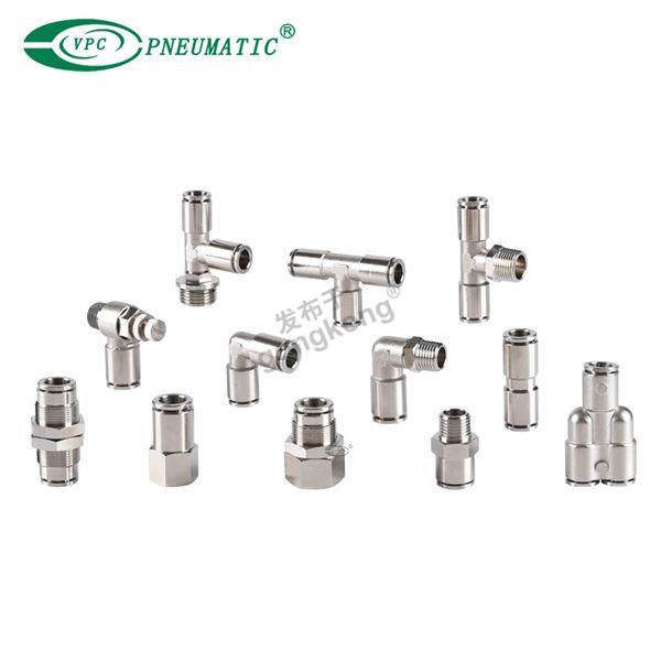

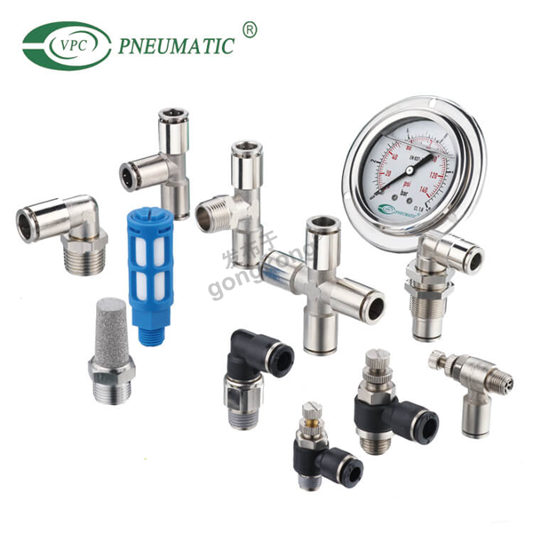

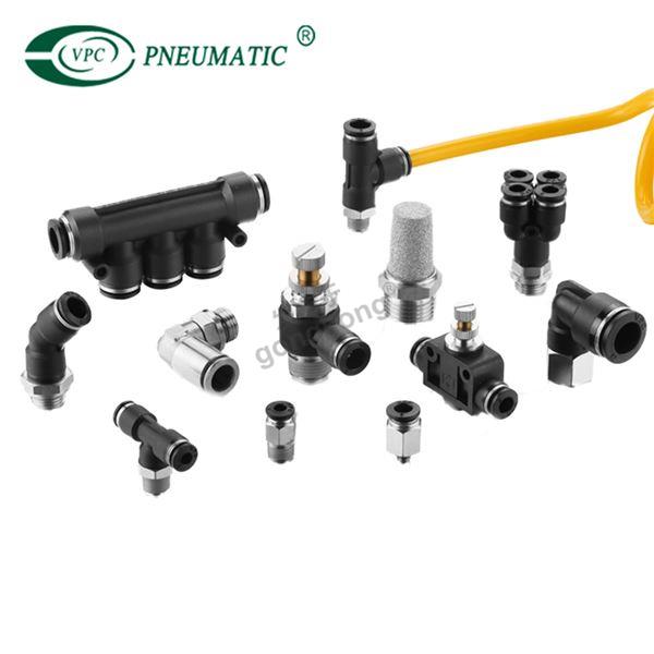

在工业气路系统中,接头虽然是小部件,但其密封性、耐压能力和可靠性会直接影响整个系统运行。
高压应用场景下,如何选择合适的气动接头?
1. 工作压力
首先需要确认系统实际工作压力。
高压接头通常应用于:
· 高压气体输送系统
· 气体检测设备
· 增压系统
· 气液混合控制系统
不同型号接头的耐压等级存在差异,部分高压黄铜接头的工作压力可达到870psi,实际应用需根据具体规格确认。
2. 密封方式
高压环境下,密封性能非常重要。
常见密封方式包括:
· 橡胶密封圈
· PTFE密封
· 金属密封结构
不同密封方式适用于不同温度、介质和使用环境。
3. 材质选择
常见材料:
· 黄铜:经济型,适合一般工业气路
· 不锈钢:耐腐蚀,适合恶劣环境
· 镀镍铜:兼顾耐腐蚀和加工性能
选择时需要考虑:
· 是否户外使用
· 是否存在腐蚀介质
· 是否需要频繁拆装
4. 螺纹规格
气动接头常见螺纹:
· NPT(美制锥管螺纹)
· BSPT(英制锥管螺纹)
· BSPP / G(英制平行螺纹)
同时确认:
· 外螺纹还是内螺纹
· 管径尺寸是否匹配
常见规格:
4mm、6mm、8mm、10mm、12mm、16mm,以及1/8"、1/4"、3/8"等英制尺寸。
5. 应用环境
选择高压接头时,还需要考虑:
· 高温环境
· 高振动环境
· 氮气、氧气等特殊气体应用
· 食品、医疗等洁净要求
不同应用需要匹配不同材料和密封方案。
韦和气动持续关注工业气动连接技术与应用方案,欢迎交流相关应用经验。
