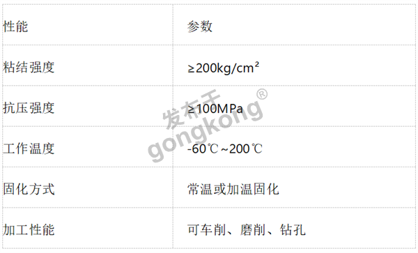

1)碳纳米聚合物材料
这是一种由碳纳米材料增强的高性能双组份聚合物复合材料。本文案例中采用的修复材料为SD7101H型号(碳纳米聚合物材料),其关键性能指标包括:

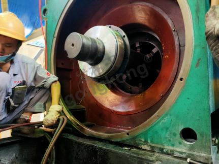

五、真实修复案例:河北鑫利玻璃引风机电机
案例背景

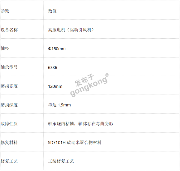

河北鑫利玻璃有限公司是河北省重点浮法玻璃生产企业,拥有4条优质浮法玻璃生产线,年产玻璃1500多万重量箱。2022年6月,其4#引风机配套的高压电机出现非传动侧轴承位磨损故障。
【案例来源】 本次修复由索雷工业提供技术方案与现场施工服务。该企业于2020年曾因同一条引风机的传动侧轴承位磨损故障首次采用该在线修复技术,当时6小时完成修复,设备持续平稳运行近两年。本次为第二次合作。
设备参数

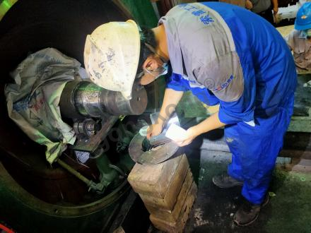

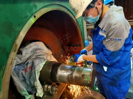

第一步:表面处理与粗化
氧气乙炔火焰烤油,去除渗入金属表面的油污
磨光机打磨修复面,去除烧结残留物和高点
形成金属本色和一定粗糙度,确保修复材料获得良好机械咬合

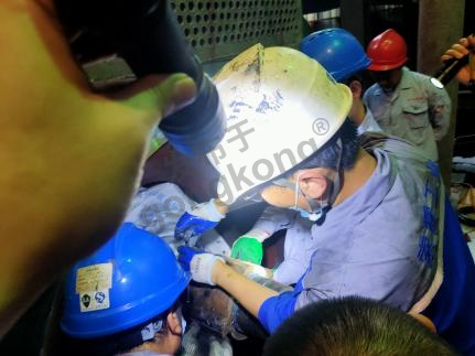

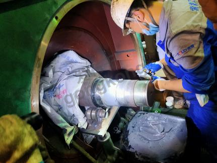

第三步:材料调和与涂覆
按精确比例调和碳纳米聚合物材料(SD7101H)
充分搅拌至均匀无色差
将调和好的材料均匀涂覆于修复面

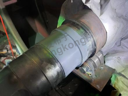

第四步:工装定位与固化
安装工装,以未磨损轴面为基准
精准控制修复尺寸和同心度
加温固化,提升材料性能并缩短固化时间

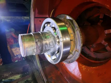

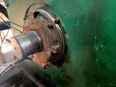

第五步:拆卸工装与装配
拆卸工装,核实修复尺寸
热装轴承,装配端盖
●开机运行,各参数正常
:因轴头存在弯曲变形,工程师建议企业不装配风扇,改用轴流风机降温。设备开机后虽有一定振动,但完全满足生产运行要求。这一灵活处理体现了在线修复方案在复杂工况下的实战适应能力。

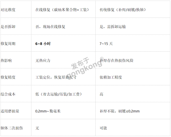

六、在线修复 vs 传统修复:对比总结

设备参数:轴径Φ180mm / 轴承型号6336 / 磨损宽度120mm / 单边磨损1.5mm / 修复用时6小时
